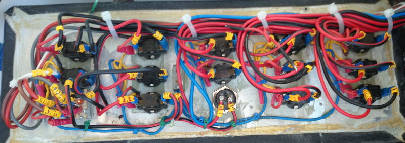

Jag skulle bara monter en omkopplare för en fläkt och koppla in en cirkulationspump på en befintlig strömbrytare i strömbytarpanelen när jag av någon outgrundlig anledning fick för mig att göra om en del. Det var lite "ugrett" bakom elpanelerna. Är det en skata som har häckat där!? - jag är så dålig på fåglar.  :P

Hehe, din bild påminner väldigt mycket om hur det ser ut i min elcentral. Man skulle kunna tro att nån varit på återvinningen och roffat åt sej ett par nävar kabelskrot och knölat in bakom luckan.

Tror inte norska Fjordvarvet varit på återvinningen och hämtat material. Sen har en tidigare ähgare byggt om strömbrytarpanelen och sen var jag där och reparerade fästena till säkringscentralen. Nu försvinner mycket till förmån för nya ledningar. De gamla 1,5mm2 oförtenta kopparledningarna var faktiskt väldigt fina. Ingen som hest antydan till "Svarta döden" men pressningarna av flatstiftskontakterna såg ut att vara gjorda med en polygrip.
Skadade isoleringar och väldigt dålig kontakt. Topplanternan har aldrig gått att tända på sin strömbrytare så länge jag haft båten. Flatsiftskontakten var av inne i isoleringen som till synes höll ihop det hela.
