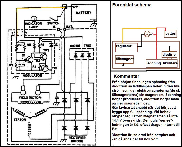

Nu har jag varit i ritaretagen, hoppas det framgår hyfsat tydligt varför laddlampe-brytning knappast kan stänga av laddning som väl har börjat. Inte heller min tidigare föreslagna omkopplare funkar, lampan skulle väl bara lysa och laddningen fortsätta opåverkad. Finns många varianter av scheman men de flesta har nog en funktion som är snarlik det nedanstående.
TS har ju starkare motor än jag så kanske kan brytning skippas ifall utväxlingen ändras?
[Ett tänkbart sätt att stoppa laddningen utifrån vore väl annars att lura senseledningen med inkoppling av ett litet ficklampsbatteri i serie vid avstängning, regulatorn tror att spänningen är för hög och stryper B+ till batterispänningens 12,7V typ? Klumpig lösning men men. Några andra förslag?]
Edit,tillägg: Asch, blev ett litet fel i det förenklade schemat, fältmagneterna jordas av regulatorn inte som jag ritat plusmatas. Bägge varianter förekommer, men regulatorn sitter alltid i serie med magneterna och matas av diodtrion enligt beskrivningen.

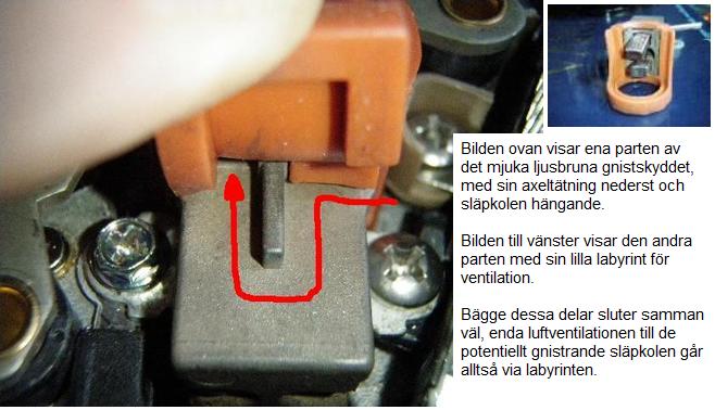

Har ju glömt att påpeka detta trista med explosionsrisken, tråkigt att säga men bensinmotorer och gnistrande släpkol i generatorer är ingen ju bra kombination. Alternatorer från bilar saknar skydd, och försäkringsbolag gillar därför inte sådana monterade i båtar - eftersom bilar har har god ventilation nedtill även för eventuellt bildad tung nedåtströmmande bensingas.
[Min 40-amps Kobota-alternator är "godkänd", vad nu det innebär? Har enligt bilden bara konstaterat att de ofrånkomliga smågnistorna vid släpkolen omges av ett tätande tvådelat gummihölje, med en sorts labyrint som enda ingång. Kan finnas fler anpassningar som jag inte sett.
Men hur bra är det på en skala kan man fråga sig, blir väl visserligen inte minsta "tvärdrag" runt kolens gnistor så eventuell explosiv bensingas i motorutrymmet strömmar inte in obehindrat (Alternatorer har fläktvingar på sin drivaxel så allmänt pådrivet tvärdrag råder i övrigt genom denna av kylnings-skäl, till skillnad mot dynastarters som alltid bör vara heltäta.)]
Så hur är det hela i bilden egentligen tänkt att funka, skall anordningen förhindra explosion genom att minska gasvolymen (minska ev explosionsenergi) inom släpkols-tätningen och eventuellt via labyrinten även kunna minska risken för allmän antändning av hela motorutrymmet, nån fundering kring detta? Varför tillåta ventilation runt gnist-riskområdet med labyrint ö.h.t, bildas visserligen ozon vid gnistor men än sen??
Jodå, nät, labyrinter etc kan användas som explosionsskydd. Kolla tex Davys gruvlampa, en oljelampa med öppen låga som är säker i gasfyllda gruvor.
Kollade lampan, funkade tydligen bra men rostade så förbaskat i de fuktiga gruvorna så det vart ingen succes ändå. Ofta sitter det ett metallnät i förgasarinsug som kallas flamdämpare, har själv ett sånt. Fast litet konstigt ändå med labyrinten, gnistorna behöver väl inget syre utan skall helst inte finnas alls. Tja, funkar säkert bra utan att jag grubblar på det. :-)
