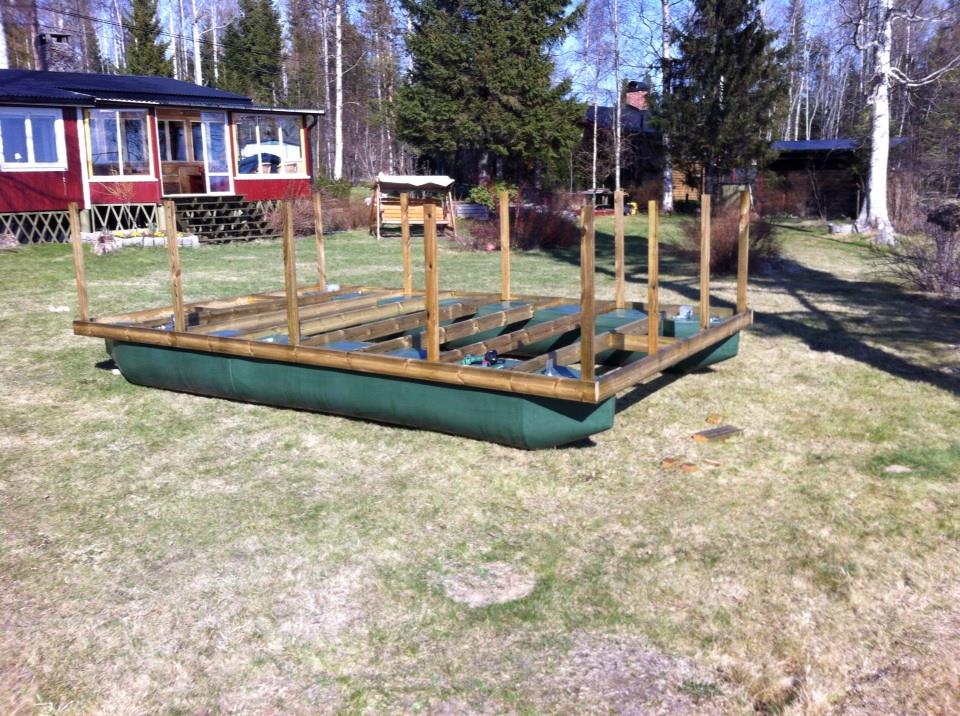

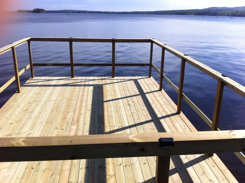

Så, kom ju på att jag glömt uppdatera. Så här ser bygget ut nu. Måste säga att det verkligen var lättbyggt. Den blev 3 gånger 5 meter och byggdes lätt på en helg.
Nu är den testad också. Med en lågpriselmotor på 54lbs så håller jag två knop på läge tre. Vrider jag upp till högsta (fem) så når jag ca 2,7 knop… Så inget man drar vattenskidor med men den nästan ljudlösa färden kompenserar gott!
