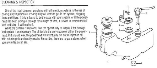

Välkommen till forumet! Stämmer reservdelsskissen i bilden (snodd HÄR)? Bildtexten är däremot norpad ur handbokens uppslag för alla suzuki 1988-2003. (Går att zooma rejält, knapparna råkar vara osynliga men sitter till vänster om bildskärmsikonen i kontrollisten nederst. Man ser f.ö. zoomreglaget under ett kort ögonblick vid uppladdningens inledning.)
Skulle nog tömt oljetanken och rengjort med lösningsmedel som rekommenderat, vanlig fotogen eller lampolja kan nog duga. Eller bara badat själva locket. En ventil i locket är nog för insläpp av luft så att inte för mycket undertryck uppstår efterhand som nivån sjunker, kanske har nåt skräp fastnat i dess tätning?
Tack för infon, jamenvisst stämmer skissen och nu har jag motorn upptiltad inomhus utan kåpa och med oljeburken lossad men fortfarande fast i slangarna. Det verkar som att det fuktar från pluggen men inte från undertrycksavluftningshålet utan från själva pluggen. Den ska få stå ett par dygn så medan jag har den under uppsikt, sen ska jag släppa ner den och se om det kanske är nån o-ring på insidan pluggen. Jättefin info på länkarna dina, ny plugg kostar 18.62$ från USA så det får väl bli en sån om inte annat hjälper. Har du tips på svensk Suzuki-parts-dealer med näthandel och bra sortiment?

Kan ju vara fel på baljans tätningsyta mot locket också, själv hade jag läckage på en 25-liters plastdunk som normalt ligger ner. Sandpapprade då ner den plana tätningsytan en smula tills den såg jämn ut och läckaget upphörde därmed. :)
