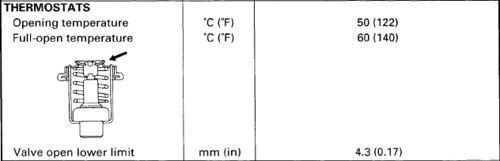

fick ur termostaten med våld o polygrip... den är kass inte sant? Kan inte trycka ihop den, den är helt stum o rostig
Den termostaten har fastnat i fullt öppet läge. Motorn har fått kylning som om den gått på fullgas i tropikerna medan du puttrat runt på tomgång i ett höstkallt Sverige.
Med stor sannolikhet har du här anledningen till den förorenade oljan. Oljan har nog inte bara innehållit fukt utan en hel del bensin. Motorn har ju gått på full choke i princip hela tiden. Vid förbränningen bildas nämligen fukt och det är denna fukt som trängt ner i sumpen. Motorn har gått med för stora spel pga överkylningen och värmen i motorn har inte räckt för att ånga bort fukten och bensinen som istället ackumelaerats i sumpen.
Serviceintervallet för termostaten är ett år eller 100 timmar. Den ska då tas ur, rengöras och kontrolleras enligt bilden lite högre upp. Här har du anledningen :)

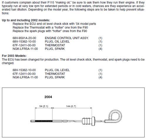

Hittade serviceinfon om stigande oljenivå i tidiga F115. Det fanns ett åtgärdskit men dessa monterades bara på motorer där kunderna hade problem trots felfri motor. Jag tror mycket få motorer har fått dessa kit monterade. Om det är monterat på din är ju svårt att säga. Men du kan ju mäta stickan enligt bilden och kolla numret på databoxen.
Om din motor inte har kittet i nuläget tycker jag inte du ska laborera med bara stiften och termostaten från kittet. Den termostat som är i kittet höjer motorns drifttemp från 60 till 70 grader. Har du den gamla ECUn så är denna inte anpassad för den högre drifttempen och du kan få andra problem. Den nya ECUn är anpassad för båda drifttemperna så i det fallet spelar det ingen roll vilken termostat du kör med.
Det du däremot kan göra är ju att slå nya märken i din gamla oljesticka enligt måtten på bilden, man har alltså minskat den rekommenderade oljemängden i sumpen och för det behövs ju ingen annan mappning av databoxen.
Om det däremot inte skulle hjälpa med bara en ny 60 graders termostat så kan du ju testa med en 70 gradare som en absolut sista åtgärd. Förmodligen kommer det dock att bli bra även med en 60 gradare med tanke på hur din gamla ser ut. Tänk oxå på vikten av rätt propeller och att blåsa ur motorn ordentligt efter långa trollingpass liksom att kolla termostaten enligt intervallet.
Idag är det nog att hoppas på för mycket att Yamaha skulle ge dej ett kit på goodwill då din motor ju är 13 år gammal men återkommer problemet kan det ju va värt att fråga i alla fall, kanske kan du åtminstone få lite rabatt. Att köpa delarna idag skulle kosta dej uppåt 10 000 kr även om du tar dem via boats.net..
