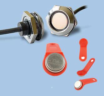

Jag har ett larm från topkodas.lt som heter GTALARM. Har 7 ingångar + batt och temp. 4 utgångar, jag kör siren, summer, värmare och däcksljus. Ingångarna använder jag: Nedgång, stuv, tamper, kyl-fel, värmare_varm, elfel (för landansluning vintertid), länsnivå. Varje dag får jag ett SMS om batteri & temp. i båten. Värmaren startas genom att skicka ettt SMS: user  58 3#7200# så går värmaren i 7200sek. Från början styrde jag kylen men numer går den hela sommaren så då blev det däcksljus istället, inbrottslarm medför att däcksljuset tänds också. Jag kompletterade med en plastlåda och en sk iButton (elektronisk nyckel) för att larma på/av. Total kostnad ca 1500 kr. Inga abonemang eller månadskostnader. SMSen kostar inget heller (samma operatör) Fungerar kalasbra, ska jag ner och greja i båten nu så startar jag värmaren en timme innan.  När röda lampan tänds så får jag ett SMS om det. Skönt att veta att det finns ström i batteriet och att inte båten håller på att sjunka. Undrar jag om jag kom ihåg att larma på? Skicka ett SMS så kommer det svar direkt.  Om jag orkar ska göra en app någon gång …

iButton läsare & 5 nycklar kommer från Polen, kostar typ 180 kr.
http://www.ebay.com/itm/iButton-probes-readers-without-LED-metal-casing-/110955228325?pt=LH_DefaultDomain_0&hash=item19d5726ca5

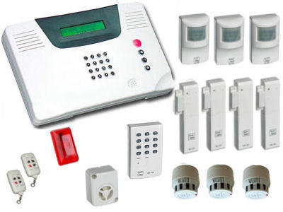

Köpte larm te kontajnern. Sicken skit. Köp inte sånt.
bild på larmet  Plus extra ljud och blixagregat på 16.000 watt
Givetvis kunde de koppla bort larmet och snodde båten ur kontajnern. Hade köpt ny motor, ja ja inte riktigt ny men nästan. En Marriner igen men lite större.
Helblåst ble jag. Så nu har jag ett värdelöst larm och ingen båt. Bråkar me försäkringsbolaget som påstår kontajnern inte va låst. Givetvis snodde de kättingen (svindyr) också och låsen satt kvar i kättingen troligen.
Nu fundera ja på en stor elak hund. En ilsk jävel.
