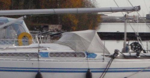

Jag tänker byta ut min sprayhood mot en större, den nuvarande börjar bli lite sliten men den är även för låg och den är för kort, det ryms tex inte flytvästtar mm som man skulle trycka in under denna när man ligger i hamn, och det rymms inte heller någon instrumentering. Och man får huka sig frätt mycket när man skall ner i ruffen.
Jag har alltså ett tillfälle att göra det bra nu när jag kan starta från början. Eftersom jag nyligen även bytt kickbom så kan jag öka höjden på sprayhooden från ca 40 cm över rufftaket till 65 cm utan att riskera att bommen slår i.
Så ser den gamla ut.

Rostfri rör är mycket starkare/styvare än alurör. Då kan du göra ett handtag upptill i akterkant av huvudbågen som är praktiskt att hålla i när du står i sittbrunn.
Jag skulle provat med att sätta två stödbågar istället för den enstaka båge du har idag. Då får du en mer rundad form på sprayhooden. Längre o högre huvudbåge så du får ståhöjd under bågen o plats för förvaring bredvid/framför ingångsluckan. Skotvincharna begränsar ju hur långt bak du kan fästa sprayhooden men med dubbla stödbågar så kan du nog ha en mer lodrät akterkant på sprayhooden än på den nuvarande. Då når sprayhooden längre ut från nedgångsluckan. Köp några meter elrör och provbocka samt montera med tejp o snören för att kolla storlek o utseende innan du beställer. (Prova även att flytta fästena längre förut/akterut för att se vad det innebär för rymligheten.)

Angående höjden så skulle jag nöja mig med att en lång person kan sitta upprätt utan att nudda duken, förmodligen kan på det viset istället taklängden ökas mer så att regnskyddet genom luckan vid medvind ökas? Tänker alltså på regndroppars vinkel och nederkanten på instegsluckan. Själv fick jag förstärkt med skinn/läder på den aktre bågens kant där man ju oftar greppar. Den kanten är hyfsat lätt att få grepp på, betydligt värre är det med sidorna på takets framkant enligt bildens pilar. Vore inte dumt med nåt greppvänligt där när man vid sjögång förflyttar sig på det smala scarndäcket kan jag tycka.
