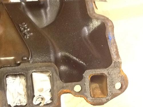

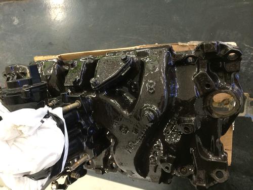

Tänkte att nu när man har halva motorn i delar så passar jag på att bättra på färgen som rostat bort så det ser lite bättre ut när man är klar. Är alltid trevligt när det är rent och snyggt å att det syns att man gjort något.
Insuget före målning
Efter målning
Kanske inte blir superslätt men det är ingen rost som syns iaf.
Tänkte gå på en vänds till så kanske det blir lite bättre.

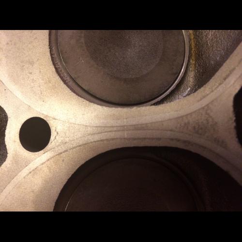

Är denna microrepa något att bry sig om? Känns inte med nageln.
Om du inte känner den med nagel om du drar över den så är det inget du behöver tänka på.
