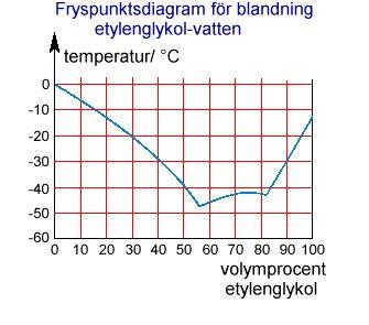

Sen kopplar jag på en slang på kylvatutloppet från motorn och stoppar ner bägge slangarna i en 5 liters dunk med glykolvatten. Blandar 50/50 tex 2 liter glycol och 2 liter vatten. Man får då ett frostskydd på mer än -40 grader.
Egentligen skulle man kunna blanda 3 liter glyckol och 2 liter vatten och få en aning bättre frysskydd och mer glykol att spä ut under åren. Har nog aldrig haft kvar glykolblandningen längre än 3 år innan jag kasserat och köpt nytt.
Nu tror jag inte  det är så farligt att glykolblandningen blir lite utspädd genom åren. Är det 30% glykol i blandningen så är frysskyddet - 20 grader. Så kallt brukar det inte va nån längre period där jag bor - Kungshamn och har haft båt - Kungshamn och Stockholm.
