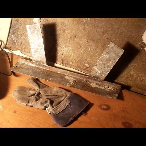

Angående röstjärnen så bifogar jag en bild på dom upp och ner och en handske som storkelsreferens.
Båten är en C40, så masten är ca 14,5 m och bredden på båten 2,15m. Jag vet inte exakt hur långa spridarna är så jag kan inte räkna ut vinkeln vanten kommer ner i däcket med. Det borde vara några grader in mot masten. Kan iof passa på och plasta en lite sned puckel för att minska avvikelsen mot vanten.
Jag är osäker på om järnen verkligen gett sig eller om det bara är däcket som gett upp av delaminering runt vantinfästningarna. Skulle dock vilja passa på att förstärka järnen på som fanns genom att svetsa triangelformade plåtbitar från taket ner på stödbenen. Kan det vara en vettig lösning.
Förslag på smarta lösningar mottages.

Förlåt jag lägger mig men första spontan intrycket---alldeles för klent.
Antar att vinkelplåten ligger upp mot däcket å de två sneda påtarna är plastade mot skrovsidan? Stämmer det? Sedan har du två hål där bultar går genom så du fäster vanten i deras översida ovanom däcket?
För en 14 m lång mast tycker jag det är alldeles på tok för klent. Den svets man ser där är åsså iklenaste laget då själva plåtarna är ju som jag tolkar på din bild max 2 mm tjocka. Det hade jag på min gamla Snipe å det var åsså klent.
 Du måste plasta långa bitar mot skrovsidan. Sedan kommer vantet att dra däcket in mot båtmitten. Den kraften måste något annat än däcket ta upp. Även om toppvantet kan komma ganska rakt så drar undervanten inåt.
Jag tror att konstruktören tänkte som så att draget fördelas längs efter vecket  däck/skrovsida å det skall räcka men det tror inte jag på.  Mellan tummen å pekfingret regeln säger att du skall kunna lyfta hela båten, motsv.  vikt, i ena toppvantet.
Skicka gärna fler bilder  av hur det ser ut under däcket. Har du någon huvudskott som du kan fästa röstjärnen i?
Ja, det stämer sneda plåtarna har varit plastade ned längst skrovet. Däremot så är det inte två hål i den, utan fyra eftersom både toppvant och undervant suttit i den.
Min spontana reaktion var också det här känns rätt klent, så det blir nog till att göra någon helt ny konstruktion. Däremot så har jag bara skrovsidan och däckstaket att spela med, inga balkar att tala om i mitten av båten. Skall ta någon bild nästa gång jag är nere i båten.
