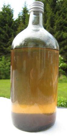

Vatten är tyngre än bränsle så det lägger sig på botten. Så finns det en dränerskruv i botten av tanken på lägsta punkten, så kan du tömma ur någon halvliter så kan du sedan se om det är vatten i det bränsle du får ut då det normalt skiktar sig. (skruva dock inte ut skruven helt så du tappar den) massor diesel-spill inne båten luktar inget vidare.

Du bör definitivt göra dig av med vattnet före vintern. Om det  inte finns någon bottenventil kan du suga ut vattnet med hjälp av en vakuumoljetömmare (Biltema t.ex). Sugslangarna är styva och bängliga så jag rekommenderar att du använder ett tunt rör att leda ner t.ex. genom hålet för tankgivaren till tankens lägsta punkt. Sätt efteråt för säkerhets skull till en portion Grotamar för att hindra bakterietillväxt.
