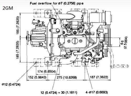

Så jag har mätt och funderat lite mer nu med hjälp av motorskisserna. Motorrumsmässigt är det inga problem att få plats med den större motorn, där finns gott om marginal så själva motorrummet kommer inte att behöva byggas om. Vidare så är det mycket riktigt större diameter på bränsleledningen och avgasslangen så jag kommer sannolikt behöva byta vattenlås, genomföring med mera men det ser jag som ett mindre bekymmer i sammanhanget.
Vad som däremot är lite bekymmersamt är att motorbädden inte verkar vara tillräckligt lång för den nya motorn. Enligt skisserna sitter de främre motorfästena 80 mm längre fram på den nya motorn och som man kan se på fotot från motorrummet nedan så finns det inte 8 cm att spela på framtill i motorbädden. Eller tänker jag fel? Bifogar skisser..
Snarare 112 mm? Räknat från propellerns axelplatta skiljer även avståndet till de aktre fästena, d.v.s. 152 respektive 184 mm. Alltså främre fästena räknat från axelplattan: 152+275=427 respektive 184+355=539. Hur ansluts S-drevet, behövs/finns månne nån förlängnings-adapter för att anpassa de extra 32 millimetrarna a´la bilden? Eller är det jag som tänker fel? Verkar annars inte så besvärligt att förlänga motorbädden kan jag tycka, skulle plastat plus bultat dit förlängnings-klossar av nåt lämpligt material.
Om drevets adapterplatta,mot gamla motorn passar på den nya, behöver du nog inte bekymra dig om några förlängningar av denna. I stället borde du kolla om drevets axelkoppling passar in i nya motorn.
Förlängningen av motorbädden är nog ett litet problem som kan lösas med att plasta upp en förlängning av den som inkluderar plattjärn som förankras i de gamla motorfästena i bädden.
För säkerhet skull borde du kolla att vevaxelns höjd över främre motorfästen är densamma på båda motorerna, vilket de borde vara. Om inte måste höjden på de nya främre fästerna justeras i höjdled så motorn står plant när den skruvats ihop med det gamla drevet.
