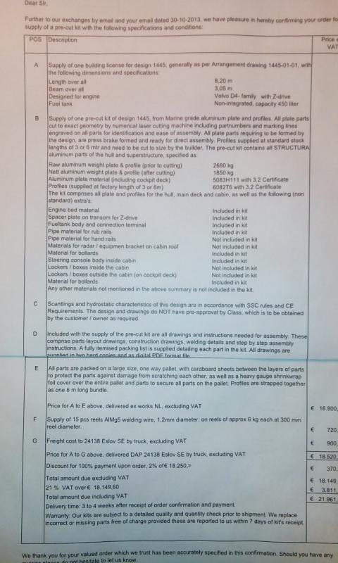

195.000 ink moms betalade jag för ritningarna, plåtarna, profiler, bränningen, svetstråd, transporten till Sverige.
 Sen är där rör och lite plåt från alumeco för ca 6000-7000 kr ink moms och skydds gas för en 10.000 kr ink moms.
 Arbetstiden kan jag inte svara på då jag inte har haft rätta förhållande med lokal precis. men några fulla arbetsmånader blir där allt. skulle nog uppskatta effektiv arbetstid till ca 500-600 timmar för färdigt skrov med räcke, lite alu inredning, dörr, luckor, tank.
 Men sjukt svårt att uppskatta arbetstiden, man är inte precis lika effektiv här hemma som när man jobbar vanligt.
det var rätt dyrt faktisk.
har nåt liknande i programmet som skulle kosta runt 130000:-ex moms för byggsatsen inkl profiler, formning, rättigheter och transport. Svetstråd går inte så mycket åt 3 rullar på en sån båt
8st 7kg rullar är jag uppe i. Tror inte det är jag som svetsar för mycket eller du som svetsar förlite, utan snarare här är mer jobb än vad du tror. Mer delar som tar tid att svetsa, mer delar som har kostat att bränna. Tror inte jag betalade förmycket, fick in många oferter,tog kanske inte det helt billigaste med den som kändes säkrast och bäst,har inte haft något och anmärka.
3 st rullar har använts sen hytten kom på. Tror det skulle vara omöjligt att få ihopa båten på 1/3 av tråd jag använt.
inte så farligt
skärningen räknas per kilo och kostar 5 a 5,25€ kilo inkl material sen har du väl en 2000 eller nåt i rättigheter,

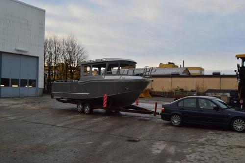

 Sen är det extra skoj att du också gillar modellen, tror den kan vara praktisk till alla typer av ändamål så som fisk, utflykter, övernattningar, hårdare sjö men ända kännas sig skyddad, samt lätt att hänga upp hängmattan och bara vara ett med lugnet ute på havet en varm stilla sommar dag.

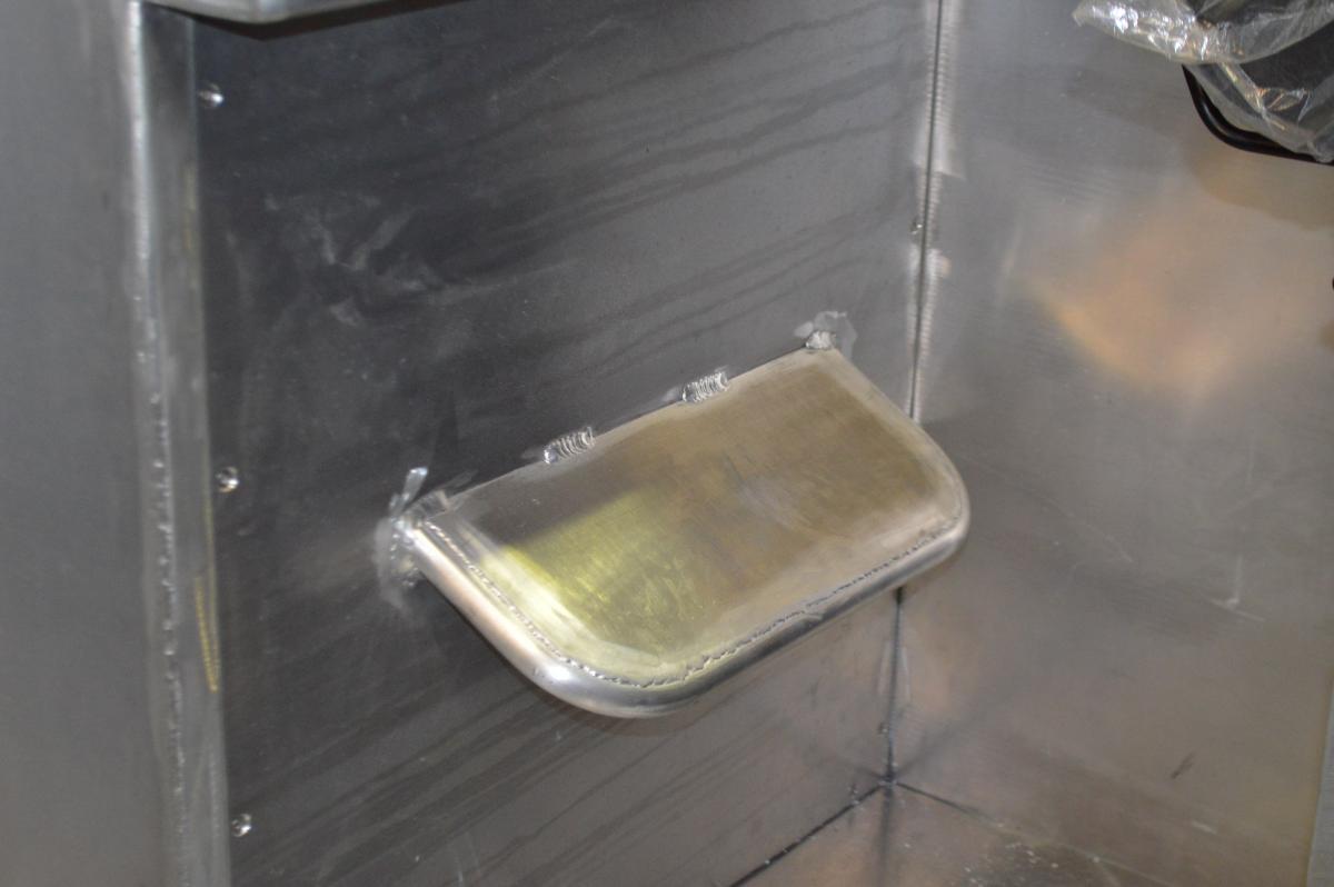

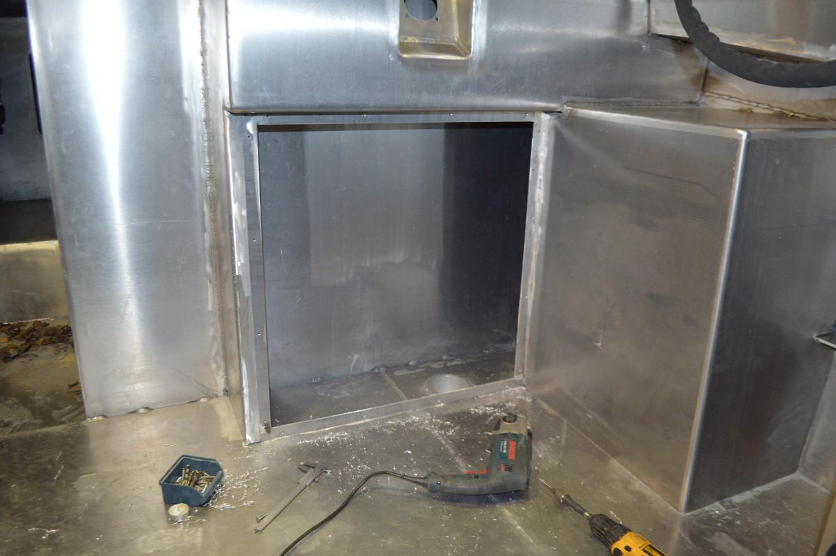

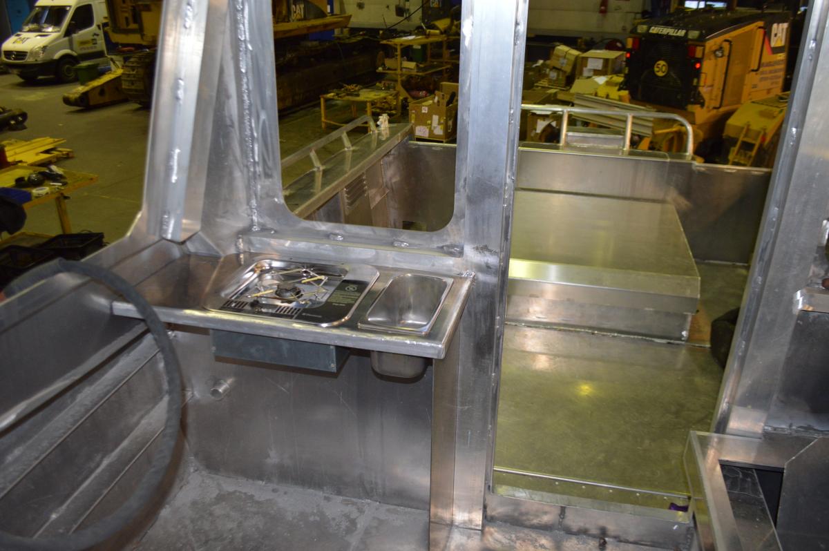

Här under bli inredning (hurts) från http://abicon.se/ 3 lådor i alu
Stora luckan till elcentralen, sen kommer mindre som är lättare att öppna för att komma åt säkringar och andra viktiga saker.
fläkt/värme till hytten, 3 utblås på främre rutorna 1 i fören och 1 lågt i hytten.
Verkligen kul att följa ditt bygge! När jag börja läsa tänkte jag att det aldrig skulle bli av men se på fan där står ju båten nu. Bra jobbat! Du är ju skit duktig.
