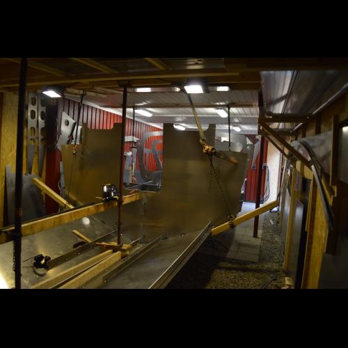

Där är markerings linjer till allt på skrov plåtarna, det passar helt 100% okej, man får bända, tvinga, pressa och dra. Men när väl plåtarna är helt dikt mot skrovet är det också rakt.
Jag är verkligen imponerad över passningen och hur bra allting verkligen flyter ihopa bit för bit.
Edgar på Bruce Roberts har verkligen gjort ett toppen jobb, bra service från första mailet till levererad produkt och ritnings material.
Jo det underlätta mycket med markeringslinje.
Brukar smälla ihop ett sånt skrov inkl. sidorna på en dag.
Jag får säga det går verkligen fort.
Har lagt ner ca 3 x 7 timmar på det nu. Man är extra noga o springer o mäter hela tiden, men kan säga det blir rätt hela tiden. I verkligheten är det bara att lite på markeringarna, men jag är extra försiktig då det är första gången ja o även att jag svetsar alu.
Haha, sen har jag inte den bästa lokalen precis;) en inklädd o förlängd carport. Men det funkar;)
