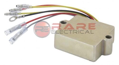

Lokalisera spänningsregulatorn, som ser  ut något liknade den på bilden.
Mät mellan de två gula då motorn går. Instrumentet inställt på Volt AC. Skall vara 10 - 20 V beroende på varvtal.
Om detta är OK, mät mellan svart och en av de två röda. Instrumentet inställt på Volt DC.
Mät först utan att att motorn är igång, anteckna värdet. Starta sedan motorn. Kolla om spänningen ökar anteckna hur mycket det kommer upp till.
Gör om mätningen på den andra röda om den finns och anteckna värdena.
Varför det är två röda vet jag inte. På ett kopplingschema jag hittade går de såsmåning om ihop till en och samma plusanslutning på startrelät. Vet inte om det är samma på din.
Den grå ledningen är pulsledningen till varvräknaren och den vet du redan att den funkar.
På en fungerande regulator stiger spänningen till 14,4 -14,5 Volt då batteriet är fulladdat och blir sedan inte högre. Vid 2000 rpm bör spänningen mellan röd och svart vara 13,8 V eller högre även om batteriet bara är delvis laddat.

Det är med största säkerhet regulatorn som är trasig.

Tur i oturen är det med största säkerhet regulatorn som är trasig. Enkel att byta.
