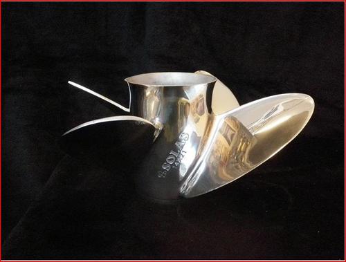

Ok! Då förstår jag. Jag tror inte att den har sådana hål. Den här bilden hittade jag från sidan och jag vill minnas att det inte finns några hål på det exemplar jag monterade heller.
Man ser tyvärr inte bladens sugsida på den bilden och därmed inte heller eventuella venthål, det var därför jag länkade till en annan propp som jag vet har. Men om du minns att där inte var hål så går det ju inte o testa o lägga igen dom :)
Nu förstår jag på vilken sida de eventuellt sitter! smiley Jag får kolla detta när jag är vid båten nästa gång. Jag funderar också på att testa den 3-bladiga stålproppen på 15,75 x 15. Kan det finnas någon annan lämplig storlek på prop värd att testa?
