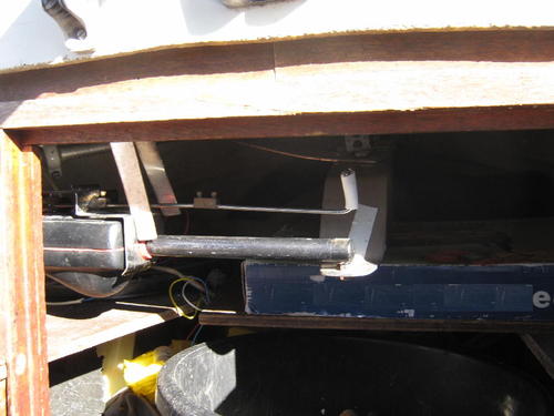

Forslag: Köp en billig rorkultspilot med fjärrkontroll. Gör en extra rorkult under däck (min är ledad på mitten) och klammad om hjärtstocken. Hitta ett lämpligt fäste för piloten under akterdäck. Och gör en hissanordning för att frigöra piloten när handstyrning är påkallad. Jag lyfter min pilot med ett fd. soppreglage för diesel. I frigjort läge låser jag stoppreglaget på undersidan jag bryter strömmen till piloten före piloten lyfts. Då står den, så att den styr med midskepps roder, klar att användas nästa gång. Jag har för att slippa störning på fluxgatekompassen gjort en gördel med lyftöra av aluminium runt piloten.
Du måste dock aktivera AUTO manuellt samtidigt som du kollar att piggen sitter där den ska. Sedan är det bara att handstyra med fjärren +1 eller- 1 eller 10 grader. Ex 5 tryck på + 1 och du girar 5 grader stybord. Etc. etc.
Nackdelen är att det inte går att akivera vid styrplatsen men väl att lyfta den vid deaktivering sekundsnabbt. Så har du har spatat nästan 10 000:- Jag använder min pilot ofta och finner mig i startproceduren.
Min anordning har fungerat tillsammans med min Autohelm 1000 i nära 20 år. Han surar inte när jag stänger in honom för att få det tyst och fint när jag seglar.
Börja lek och mixtra det är nästan halva nöjet med att ha båt. Inga tillbud hittills. Glöm bara inte att kolla vart det bär hän. Du får med piloten mera tId för sjökort och plotter när din nya tysta båtkompis håller kursen.
