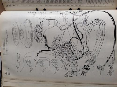

Shit, hade glömt av detta..nåja. Jag har lite sprängskisser och sånt men handfasta reparationtips vet jag inte..
Jag testar att knäppa en bild med Ipad'n o bifogar detta inlägg...men troligen blir bilden för stor, vi får se.
Kom på en sak, du kör väl med 2-taktsolja i bensinen va'? Du är kanske inte född igår men jag va tvungen att fråga ty utan det blir de väldigt slöa oxå.
Hmm, lite väl otydligt kanske...men säg vilka delar av motorn som är intressantast så kan jag ju alltid maila över större, bättre bilder.
Ngn bildscanner har jag ingen.

Verkstadshandboken säger:
'Brytargap cyl 2 justeras till 0,40-0,45 mm (toppen av kammen).
Magnetplattan låses i ett läge som ger cyl 2. 2,25 +/- 0,10 mm förtändning.
Brytargapet för cyl 1 & 3 injusteras så att brytning sker vid 2,25 +/- 0,10 mm förtändning. '
Ovanstående är ordagrant ur verkstadshandboken och ngt mer utöver det betr. brytarna står inte. Hoppas det skall vara till ngn hjälp.
