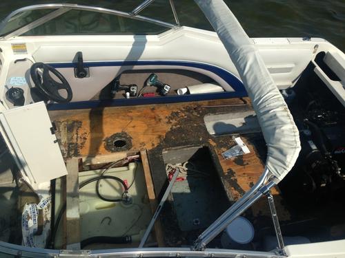

Hej har en Regal 1992a med inplastad 18 mm plyfa som har börjat ruttna. Finns det bättre skivor att ha som durk sen plasta/gelcot på? Ska lägga in ett isiteek golv som slutfinish! Det är ett dubbelskrov med fina infästnings möjligheter för nya skivorna.
Tar gladeligen emot all hjälp och förslag :)

Det är ca 5m2 som ska bort. Båten är en dc 20fot. Jo det finns gott om balkar att limma/fästa i. Hum jag får kolla runt lite men bekvämast för mig är självklart plyfa men hur får jag den 100% tät då ? Kommer ju bli att man fäster skruvar ner i durken. Jag är lite av en packråtta så har polyester,glasfiber,expoxiprimer, epoxispackel.
Om jag nu använder 18mm plywood räcker det att bara plasta utan glasfiber på undersidan mot skrov? Kanske några lager expoxiprimer på det ?
Sen översidan : plasta,glasfiber uppvik 10 cm runtom? Sen ev epoxispackel för jämna ut mitt dåliga plastande :) och tillslut primer.

Tänker riva bort all plywood idag. Likabra att göra det riktigt från början. Misstänker att bensintanken är bytt av någon ägare. Inte riktigt nöjd med deras lapp och lagnings teknink

Det är med all sannorlikhet inte bara durken som är rutten utan även både delar av längs och tvärgående skott samt nedre delen av akterspegeln. Har du knackat eller borrat i skott och akterspegel? Dessa jobb börjar i 99 fall av 100 med att man bryter upp durken för att den kännts lite mjuk varpå man upptäcker att allt under durken är i ännu sämre skick och slutar med att man tar ut allt flytskum, motor, separerar överbyggnad och skrov och bygger upp inredning från scratch. Det går givetvis att fuska lite om man önskar och kanske är just din båt 100% solid i akterspegel och skott men förbered dig på det värsta. Har själv gjort detta jobb 2ggr så jag vet vad det innebär...
Detta är heller inget som är ovanligt på båtar tillverkade på första hälften av 90-talet eller tidigare oavsett om de är tillverkade i USA eller Sverige. I USA är man dock betydligt mer medveten om problemen än vad vi är här. svenska båtägare tycks alltid tro att just deras exemplar från -89 är i nyskick och fattar inte eller vägrar inse att den där sprickan i glasfibern i motorrummet eller den svampiga durken indikerar att deras båt är försvagad av röta och riskerar att falla i bitar ute till havs.
