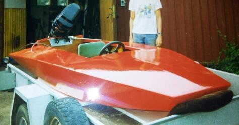

För 22 år sedan byggde även jag en Fluga :) ...hade en Svart 20hk Mercury med elstart i början, upgraderade senare till en 35hk Evinrude.
På bilden, så hade jag inte byggt klart , byggde två sluttande fenor från akterspegelns sidor och framåt, mellan dom byggdes en liten motorbrunn(ca10cm djup x 20cm) så vattnet inte hamnade i båten, när man drog av med två personer i båten.
Båten byggdes i 9mm marinplywood, och en massiv träakterspegel, med 9mm plywood på bägge sidor.
