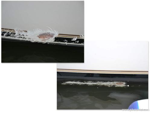

Hejsan, var ute med familjen med vår båt och la till och gick sedan iväg till ett part bekanta som bodde i närheten. När vi kom tillbaka efter flera timmar och när det blåst upp fick vi en chock... Båten hade legat och knagt på två stenar och bildat två skrovskador... Det ena är över vattenytan och det andra under... Som ni ser av bilden så har det knagt igenom gelcoat och visr upp en bit av glasfibern... Jag kommer ta upp detta med försäkringsbolaget men min fråga är om jag behöver vara orolig i och med båten ligger i just nu. Detta hände igår och min förhoppning är att båten kommer dras upp i börjar av nästa vecka, eller så fort som möjligt...
Hur pass mycket vetten sugs in, självklar behöver det slipas ner, torkas etc och fixas till men behöver man vara orolig ? Min båt är en searay -02 om det har någon betydelse, har läst en del på forum här att en del säger att det inte sugs upp knappt något medans andra gör lite andra tolkningar...

Jag tror inte du behöver oroa dig.
Jag skulle strunta i attt fixa det innan semestern,om du kan leva med att ha lite skrapsår på skrovet.
Och fixa lagningen i lugn och ro efter semestern.
Jasså, det är ingen risk att vattnet kommer in i glasfibern... Den kanske bara kommer in lite runt om...

Och att ha det så under semestern är inga problem, bara som sagt det inte blir följdfel... Man kanske skulle ta upp henne och göra det provisoriskt ?

Jag är inte specialist på detta.
Men har sett ett par båtar som har haft kraftiga skador,minst en av dessa låg i ett par månader innan det var dax för varvet att fixa till skadorna.
Vad jag förstår så desstå längre den ligger i desstå längre tid tar det för det skadade området att torka.
Men skadorna blir inte värre förrän det sura polyestermattan blir utsatt för minusgrader,mer torktid kanske men inte värre skada.
Det du ska göra är att prata med försäkringsbolaget omedelbart och låta dom bestämma. Om du väntar för länge och skadan förvärras, blir du ersättningsskyldig för alla eventuella följdskador som orsakats av dröjesmålet. Så prata med dom idag så äger dom hela försäkringsfallet. Säger dom sedan att det är ok att reparera skadan i höst är det deras problem helt och hållet och du kan sova gott.
Slipa ner, laga i med glasfiber, slipa igen, på med ny topcoat, slipa och polera rör sej om ett par-tre timmar effektiv tid.
På detta kommer härdtider. En van hantverkare fixar det på en helg.
