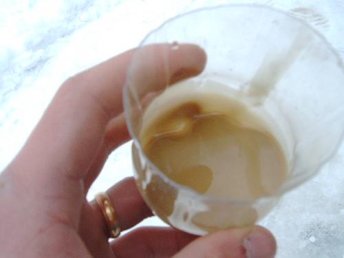

Hej! Jag har bytt packningar på växelhuset i min Mercury 50 hp -73. Nu har jag provkört motorn med spolmuff i fem minuter och sedan tappat ur den nya växelhusoljan. Redan efter 5 minuter så oljan ut som cappuchino i färgen. Är det så att oljan skummar så att den kan få den färgen eller ska den fortfarande vara oljefärgad? Lägger ut en bild och ser ifall det hjälper nåt med färgen?? Trevlig båtsommar på er! Mvh Mercury
Ser ut som det är vatten i oljan...
Hej Mercury! Det är bara att konstatera att oljan inte på långa vägar ser ut som den borde. Att någonting inte är som det ska. Hade det varit min motor skulle jag lämnat in den på verkstad för översyn och om det lönar sig rent kostnadsmässigt eventuellt få den åtgärdard. Hälsningar: Roddarn

Hej Svårt att avgöra på en liten bild om det finns vatten i oljan. men du ska få ett tips hur du enkelt kollar detta själv; Ta en tesked med olja. Använd en tändare och värm teskeden ordentligt. Om oljan börjar spraka finns det vattendroppar (även för ögat osynliga) i den, annars inte. (Alla har väl nå´n gång råkat skvätta lite vatten i en stekpanna med matolja?!) Hoppas detta tips hjälper dig. Mvh Karl Gauffin

Hej igen! När jag bytte packningarna så var jag inte jättenoga med att göra rent från gammal olja! Nu har oljan på bilden skiktat sig och blivit oljefärgad. Oljan på bilden ligger i en o,5 liters petflask och på botten i alla taggar på flaskan ser man vatten. Säg att det rör sig om 20 droppar. Skulle det alltså kunna vara från den gamla oljan som ev. kan ha legat kvar i växelhuset??? Har även hört att man kan göra rent växelhuset när det är löst med avfettning och varmvatten? Eller finns det kanske nått medel som Ni kan rekommendera för att få det så rent som det bara går?? Jag måste ju prova det innan jag skruvar ner det igen om det kan vara ett så enkelt, slarvigt fel. Tacksam för alla svar! Trevlig båtsommar, den närmar sig! Mvh Mercury
Hej, Innan du river vxl huset igen, provtryck! Då får du ett säkert svar på om det är tätt eller ej. Borde då också gå att se var det läcker ngnstans mha lite såpa vatten som du penslar på troliga ställen för läckage. Mvh Thomas

Min reflektion är att oljan är för vit för att det ska bli så direkt efter oljebytet även om det funnits gamal olja kvar. Om du har haft mycket vatten i drevet tidigare är det ganska stor möjlighet att lagrena är dåliga och bör kontrolleras. Annars kan det bli tvärstopp, missad säsong och kosta mycket pengar! Lycka till :-) Intressant är att enligt rutinerade killar är det sällan det händer saker med drev med vatten i under säsongen utan problemen uppstår under vinterförvaringen då vattnet fryser, vilket märks när det startas på våren.
