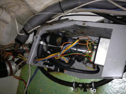

Någon sm vet vad det är för märke på min värmare.
Sitter i en Nimbus från 92.
Hittar inget märke på varken termostatet eller värmaren.
//Magnus

Ser ut som en Volvo flygmotor /Ardic 091 D

Tack för hjälpen.
Det stämmer.
Hittade en sprängskiss på den och såg att det är samma.
//Magnus
