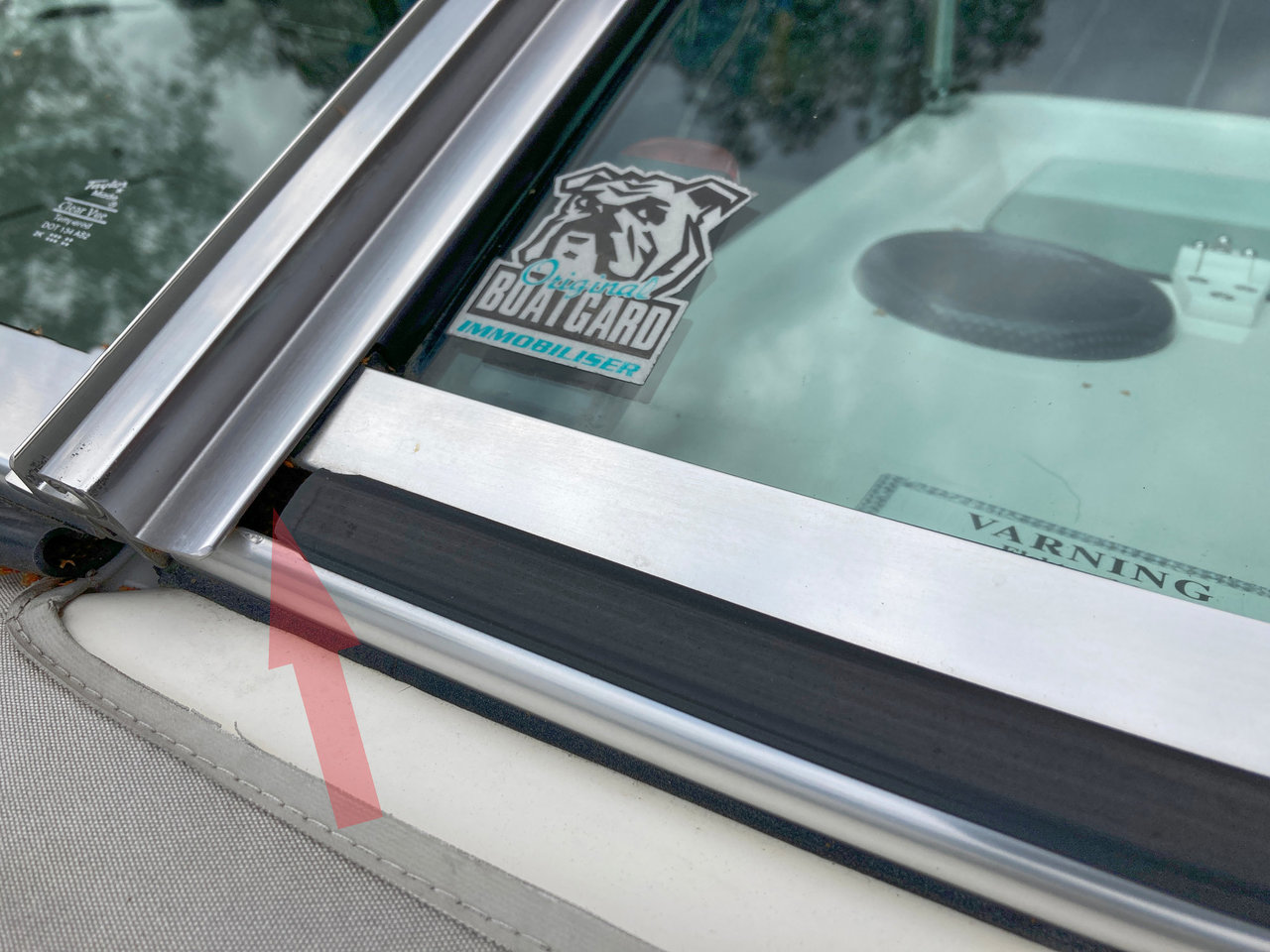

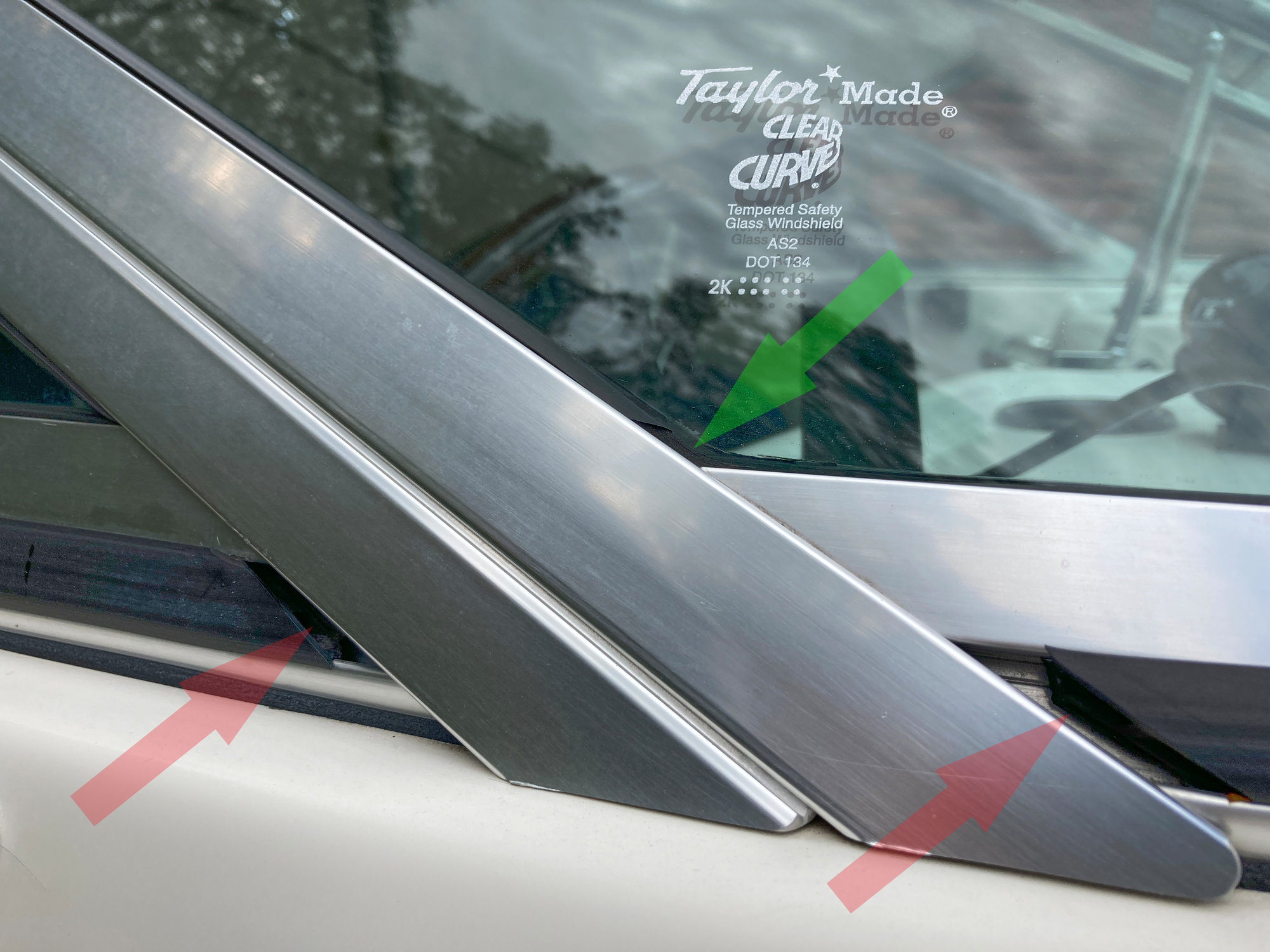

Kolla även att det inte är glipor och så vid gummilisterna i rutorna, se röda pilarna i fotona. På min Yamarin 5820, 2003:a, som jag haft sen den var ny har gummilister krympt, blivit kortare, se bilderna. I några hörn har jag fyllt igen med svart Sikaflex där det varit glipa (t.ex. gröna pilen i ena fotot).

Toppen tack för tips. Ska kolla detta vid tillfälle
