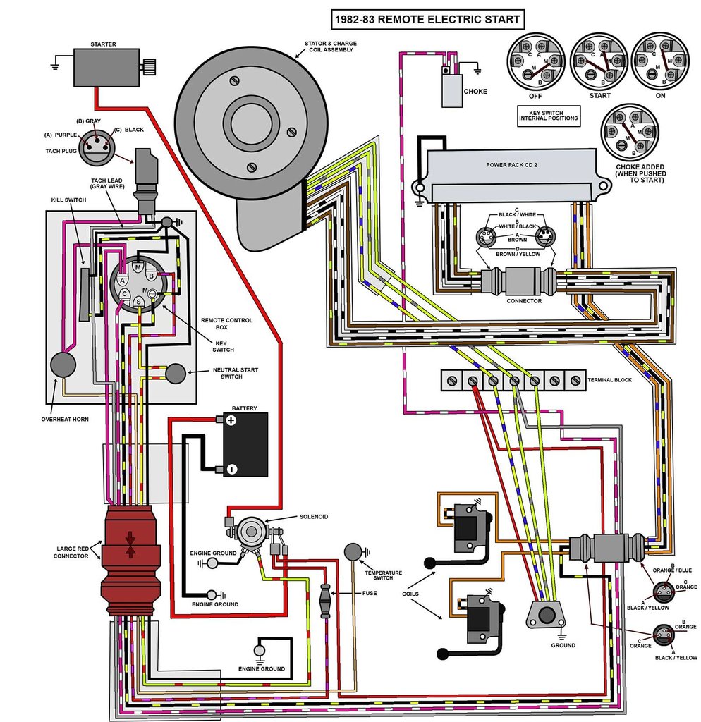

Tändningslåset är bytt av förra ägaren, haft båten några veckor och ryckt bränsle slangen vid varje stopp vilket börjar bli lite tjatigt och hoppas på kunna fixa detta. Har nyttjat elschemat nedan och det som följde med till tändningslåset. Dock så är jag väldigt novis men omåttligt nyfiken på lösa problem.

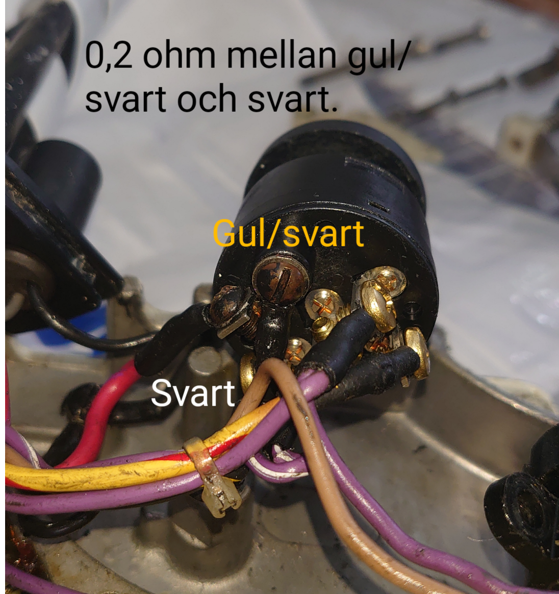

Jajamensan, jag mäter mellan jord och gulsvart och det spelar ingen roll om tändningen är av eller på. Får samma utslag ohm mätningen. Plus polen är borta från batteriet.
Jag kollade tändningslåset förut och fick ca 2 ohm. Men ska kolla imorgon och följa kabel.

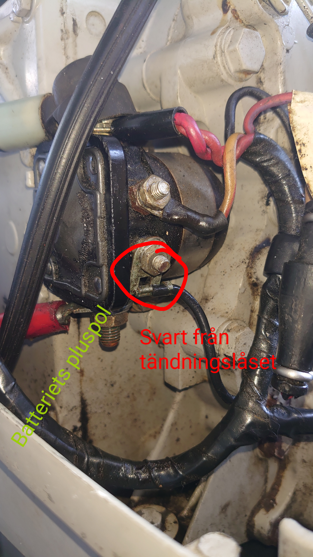

Den svarta (M)  från tändningslåset går till motorn och enligt bilden nedan till en grej som jag inte vet var det är?
Men där kommer batteriets pluspol till samma?

Gul/svart (M) går hela vägen från tändningslåset till cdi/power pack.
Dubbelkollade tändningslåset mellan gul/svart (M) och svart (M) och fick ut 0,2 ohm i avstängt läge.
Fråga:
Ska jag koppla om svarta sladden till batteriets jord på motorn?
Efter kollat elschemet så vart jag lite klockare 🤔 (tror jag) Svarta (M) har jord punkt som solenoiden. Kan det var felet?

1. Svart gick inte till batteri minus. Den gick direkt till jord på motorn som delade samma jord som solenoiden.
Fråga hur mäter jag den?
Jag flyttade den till batteri minus. Var det fel?

Det gäller att hitta den svarta som går från motorn fram till reglaget. Denna ledning går också till säkerhetsbrytaren och uttaget för att ansluta varvräknare. Du har konstaterat att denna inte är ansluten till jord i motorn vilket den borde vara.
På bilden ser det ut som om det bara är en svart ledning ansluten kopplingsplinten till vilken du tror att svart M är kopplad. Om det  bara är en ledning, så är det osannolikt att denna ledning går till M i tändningslåset, utan istället till jord/bat. minus, annars skulle inte solenoiden funka och därmed inte heller startmotorn.  Jag tror därför inte att denna ledning är ansluten till tändningslåset såsom du du anger.
I samma bild anger du att den nedre anslutningen är kopplad till batteri plus. Jag tror inte detta är sant. Det ser ut att endast finnas en ledning kopplad till denna anslutning, så den går högst sannolikt till startmotorn. Det är säkert istället den övre anslutningen på samma bild som går till batteriets pluspol.
Jag har bra koll på hur grejorna är kopplade elektriskt för att det skall funka och jag får inte ihop denna klara bild med det du beskriver.
- Har du ohmmätt från den svarta på solenoiden (den som du tror kommer från svart (M) i tändningdlåset) och till gods i motorn?
- Samma mätning men till bat. minus.

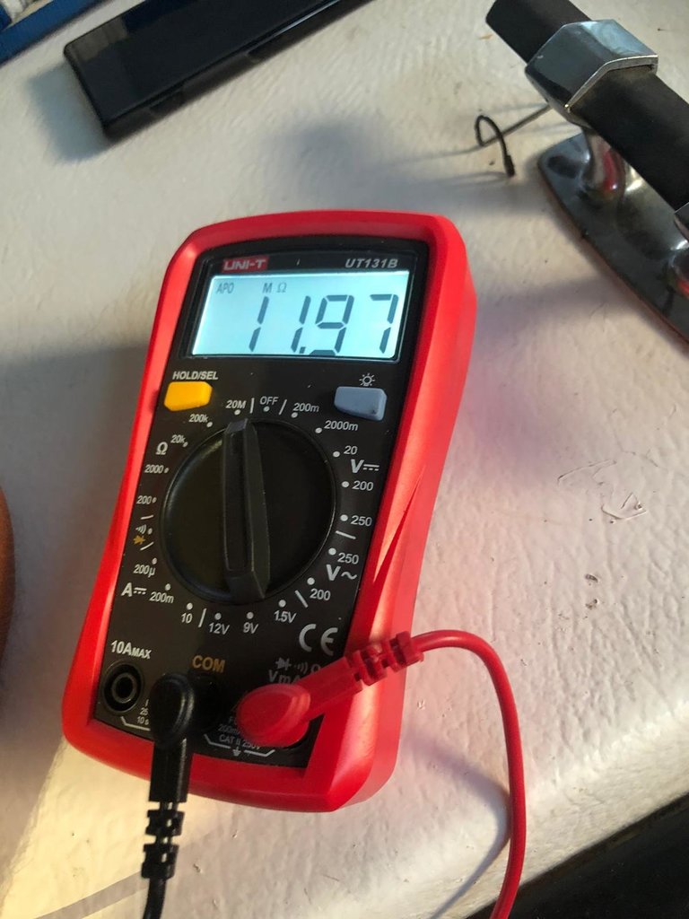

Den som jag tror kommer från tändningslåset ger utslag på 1,23 ohm (20M (inställningen på multimetern)).
Sladden som jag tror kommer från batteriet minus ger utslag på 6,87 ohm (20M).
Från batteriet minus till motorn jord gav det 6,87 ohm (20M)

Med instrumenter inställt på 20M så motsvarar mätvärdet 1.00, 1 000 000 Ohm dvs en miljon Ohm. Det är i dessa sammanhang att betrakta som avbrott. Om bor i Sth skulle jag ev. kunna hjälpa dig. Annars ta hjälp av någon som förstår sig på det elektriska. Jag är övertygad om att en kunnig person löser detta på mindre än en timme.
