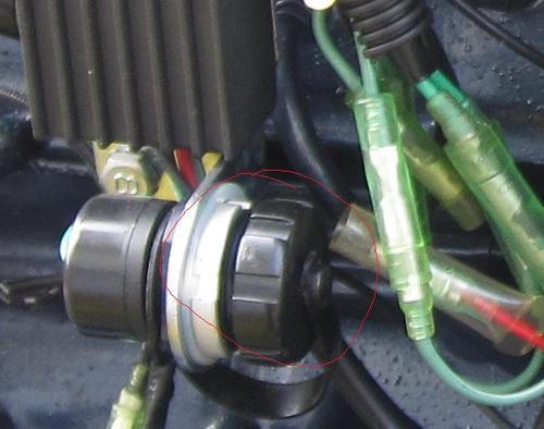

Hejsan alla! Jag funderar över mitt strömuttag som jag har placerad på SB-sidan på motorkroppen.Innanför motorkåpan (Motor Yamaha 40 Hk -93)
Försöker läsa/leta via olika siter/forum om hur man kan gå till väga,om min motor genererar kraft nog för att orka ladda mitt 12-Volts batteri,eller om detta uttag bara är till belysning typ...

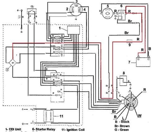

Hej! Finns ett kopplingsschema i denna verkstadshandbok och enligt bildens röda kabel från likriktaren så verkar laddningen redan vara inkopplad? Utbordare med startmotor brukar ha batteriladdning. Hittar ingen uppgift angående laddkapacitet men gissar på runt 5 ampere (alltså ca 70 Watt enl.13,5Vx5A=67,5 W). Du borde kunna se ifall det funkar om du varvar upp motorn med tända lanternor, borde lysa litet starkare även om batteriladdningen tar sitt.

Av vad jag har förstått så är detta en Likriktare
Den svarta 4-kantiga lådan med kylflänsar....
