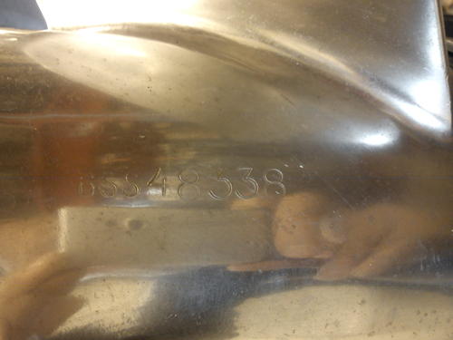

Jag har köpt en beg Yamaha v6 250hk Saltwater series II med rostfri propeller.
Det är en Rapture med märkning BSS48338
Hur jag än googlar hittar jag ingen med det numret. Det verkar finnas rapturepropar för denna motor upp till 25 tums stigning.
Vilken har jag?
Jag har kollat där, men hittar ingenting. Kanske finns något under muttern. Där har jag faktiskt inte letat ännu.
Även andra änden av navet, den yta som vilar mot tryckbrickan kan innehålla infon du söker, vanligt på Yammas orginalproppar bl a. Märkningen du hittat o googlat är troligen nåt en propellerknackare hamrat dit efter en reparation eller moddning av proppen. Vanligt på proppar som bott i USA, är det en importerad motor/propp..? Har aldrig lyckats lista ut dessa märkningar o jag misstänker de är ganska induviduella så det finns en stor risk att den enda som vet vad märkningen betyder är han som hamrat in den..

Men det stämmer nog - märkningen ser ut att vara knackad senare. Absolut inte i gjutformen iaf.

Du har så rätt, Jarb. Siffrorna står väl synliga i propellerns framkan (mot tryckbrickan).
14x19P. Och vad jag kan se har man tidigare i livet stukat bladens bakkant närmast trumman. Rätta mig om jag har fel, men visst ger väl det sternlift - akterlyft?
19P ger med 10% slip knappa 46 knop vilket är klart under vad jag tror mig komma upp i. Dock vill jag inte köra så fort utan ha et optimerat ekipage. Motorn är i största laget både för mig och båt, men jag kom över den både billigt och smidigt så jag kunde inte motstå. Hydraulstyrning och just det reglage jag letade ingick. Just det - en 0x-66.

Nu har du äntligen fått ett svar i din mejlbox. Jo, ökar man cuppen i närheten av trumman ökar häcklyftet.
