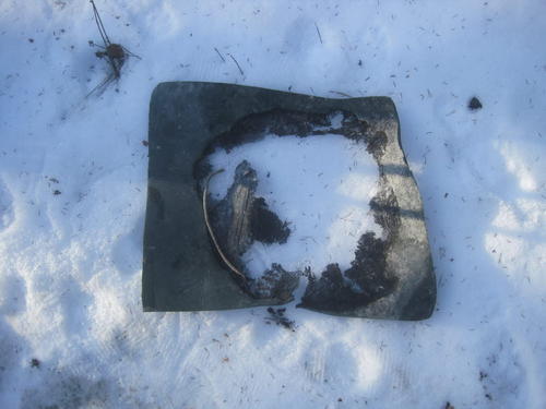

Har isolerat hela förpiken på min nuvarande båt med liggunderlag. Att liggunderlagen inte brinner fick jag erfara förra vintern när en båtkudde tog eld av en gnista. Liggundelaget smälte bara precis under båtkudden.
Tänkte inte på att ta nån bild förrän jag knölat ihop och suttit på resterna av liggunderlaget ett par dar. Är det nåt som skulle va förbjudet i båtar av branssäkerhetssynpunkt, så är det de allmänt förkommande båtkuddarna. http://www.hjertmans.se/webshop/framesets/siteframe.asp?rubnr=84&artname=B%E5tkudde%20kapock&sok=kudde

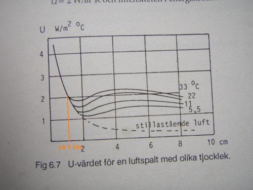

Nå, som jag fattar detta med värmeisolering så är det själva gasen (här luften) som isolerar, inte frigoliten eller för den delen yllet i en ylletröja. Cellerna i isolatorn skall då bara stänga in luften och förhindra temperaturdriven gascirkulation (konvektion) uppåt längs den varma ytan och neråt längs den kalla. Blir spalten tillräckligt smal så krockar konvektionens motriktade luftströmmar och minskar i betydelse värmemässigt gentemot strålning/ledning. Frågan blir väl då vid vilken spaltbredd detta sker och svaret tycks vara runt 1 cm enligt bildens diagram gällande byggnaders fönster. (Kurvan orättmätigt snodd ur en grundkursbok om energilära som studenter nog plågas med, men men.) Skulle själv i.a.f. vara benägen att ha detta tydligen naturkonstanta mått på 1 cm i åtanke som en viktig faktor med stort V vid de flesta isoleringsprojekt som inbegriper luftspalter, tolkningen dock rätt oklar i de olika tänkbara fallen?? ;-)
Edit tillägg: den nedersta streckade kurvan anger luftens förmodade kurva ifall konvektion inte s.a.s. finns på kartan utan vore ett fast material. Siffrorna till höger anger nog experimentdata avseende tempskillnad inne/ute.
