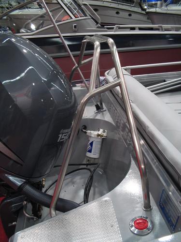

Hej ! Har en Buster XL -04 som vi har tänkt tillverka en vattenskidbåge till, men har lite frågor angående korrision m.m på alu.. Jag har alltid hört/läst att man ej skall blanda alu med 'ädlare' metaller vilket jag tror rostfritt är ? Buster själva säljer en båge till deras båtar som är gjord av rostfritt och det verkar fungera så kommer detta inte att innebära några problem på båten tror ni ?

Det kommer att bli svårt att undgå att få kontakt mellan rostfritt och alu. Bågen tillverkas av rostfri rundstav där det fästes fast en platta med en bult igenom på ändorna bulten kommer gå igenom skrovet och fästas med bricka mutter på insidan skrov allt i rostfritt !! Se bild

I fallet med en båge så är ju konstruktionen sådan att du kan lägga ett lager med SIKA mellan plattan och aluminiumplåten och på insidan lägger du en stor bricka med SIKA mellan bricka och plåt.
Det som då kan komma att vara i kontakt är skruvgängan i själva hålet i plåten men eftersom du har tätat med SIKA uppifrån och under ifrån har du eliminerat eller minskat risken för att det kan finnas en elektrolyt och syre precis där. Och du har minskat risken för korrosion till stor del. Naturligtvis finns det alltid risk att det står vatten på utsidan men det har du koll på och det är mindre risk då det torkar och det finns inga spalter där det kan bildas spaltkorrosion. Likaså har du en mycket stor yta, hela båten, som offrar till den ädla metallen så det kommer inte att synas.
