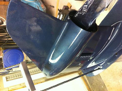

Tack för alla fina förslag, saken är nu löst, så här blev det;
Jag sågade ju som sagt av den sista bulten som håller underhuset i bakkant, den som sitter under trimfenan och uppåt.
Kvar blev en del i motorn, utan utstick och en i underhuset, även den utan utstick.
Då jag inte längre har tillgång till svets gjotde jag tvärtemot alla råd och åkte och köpte mig en uppsättning grispittar, tänkte på det ni sagt och kände lite lagom på den del som satt kvar i underhuset. den satt benhårt och jag lade ned det, funderade en dag, borrade genom hela bulten, tog ett större borr, borrade igen och fortsatte så tills den släppte. Kom på att i växelhuset är det ju inga gängor, de är i motordelen, bulten är dock gängad hela vägen ändå..
Tänkte att det är nog min turdag, satte ett borr i delen som satt kvar i motorn, tog en grispick och vips, den satt inte hårt alls och följde snällt med ut.
Slipade ned underhuset, lackade och la ett par lager klarlack. Snart dags för montering och sjösättning. Måste bara lacka om resten av motorn med :)
Tack för all hjälp och kloka råd, hade ni inte varnat mig för grispicken så hade jag säkert dragit av grejorna.
