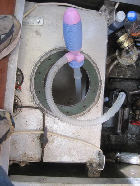

Tror det var efter tredje sommaren, när det var relativt lite olja i tanken som jag kom till skott, öppnade manluckan och pumpade ur den olja som fanns. Har för mig det var ca 50 liter.

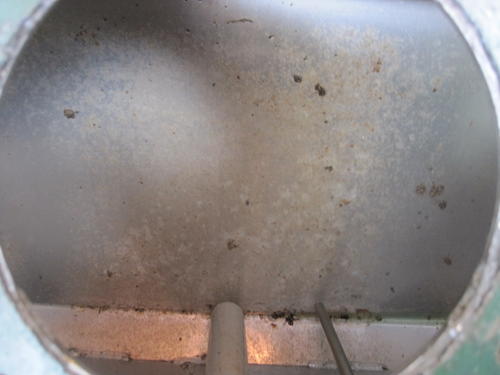

En possitiv överraskning var att det inte var mer än en knapp deciliter med skräp i tanken och inte tillstymmelse till nån seg klibbigt gojs som dieselbakterierna påstås ge upphov till.

Bifogad bild visar tanken när den var ren. Glömde att ta ett kort innan, men det var nästan ingen skillnad.

Som sagt, jag använde pumpen som jag använder när jag byter olja i motorn. Funkade kanonbra.
Du behöver inte tömma tanken, bara suga till du inte får upp mer vatten soh sörja.
