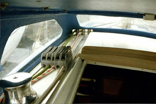

Bifogad bild är från min havsfidra bb - sida det var lilka många avlastare på sb.
