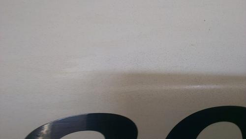

solave 0 Postad 24 Mars , 2013 Så här ser gel coaten ut och jag har idag testat med cillit bang och mässingborste, visst funkade det efter ihärdigt borstande men det sliter hårt på gelcoaten och man kan ganska snabbt se att det blir små repor i plasten, inte snällt alls =( .Ska testa terasstvätt härnäst även om det känns tveksamt. Jag är mycket tacksam för fler tips. Hela fören är täckt av dessa partier med små fläckar. Hälsningar Solave Dela detta inlägg Länk till inlägg Dela på andra webbplatser
Minego 13 Postad 24 Mars , 2013 Det är klart att Du får skador på celcoaten om Du använder mässingsborste......pröva istället med en mjukare rotborste, svamp med grön/vit sida....tar litet tid men är ju nån månad kvar till sjösättning!!!! Dela detta inlägg Länk till inlägg Dela på andra webbplatser

solave 0 Postad 10 April , 2013 Nu har jag äntligen fått bort prickarna, det är ju ingen tvekan om att det är porer som är problemet, lösningen blev en stark högtryckstvätt på 180 bar. Det blev i stort sett helt rent och sedan blir det att rubba och polera samt vaxa. Flera som är duktiga på plast påstår att jag ska lacka om ändå men det känns dyrt och onödigt nu när jag fått rent det såpass mycket. Min tanke var också att porerna kan ha uppstått av värme som låtit skiten bränna fast i plasten, det ser ut som små sot eller metallpartiklar. Ja ja, nu är arbetet igång ivf och resultatet börjar visa sig. Tack för all tips! Dela detta inlägg Länk till inlägg Dela på andra webbplatser
