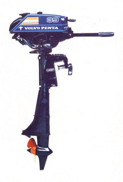

Dogglas 0 Postad 10 Januari , 2013 Tjena. Farsan har en liten askeladden som han envisats att ha den klenaste motorn på. Det började med en vovlvo penta 3,9hk från 77. Den höll i 25år. Bra kvalitet får jag säga. Utgifter förutom växelhusolja och 2 stift har utlägget varit 14kr för en ny soppaslang. Får man ju se som en bra affär. Efter att pentan gav vika köptes en evenrude 4hk. Den höll i 6 år. En fjäder till draglinan sackade ihop och linan satt fast. Öppnade upp motorkåpan och fjädern på 8m (ironi) fjonga loss. Känns som att den motorn har gjort sitt. Att lägga pengar på den o få den att fungera igen, trotts 2 snurr och motorn är igång efter vinteröppehållet, känns onödigt. Jag tänkte ge farsan en ny (bättre begagnad) snurra i födelesdagsperesent nu snart och tänkte satsa på en 6hk. Inga utsvävingar men iaf lite mer krut än tidigare. Vi gillar att dörja makrill, då har en med manuellt gasreglage vart toppen på de gamla snurrorna för detta ändamål. Men många av de nyare modellerna på småsnurror har handgasreglage. Kan man lösa detta på något sätt om man köper en nyare snurra? Vad bör jag ge för snurra till farsan i present? Max 8 laxar! Dela detta inlägg Länk till inlägg Dela på andra webbplatser
