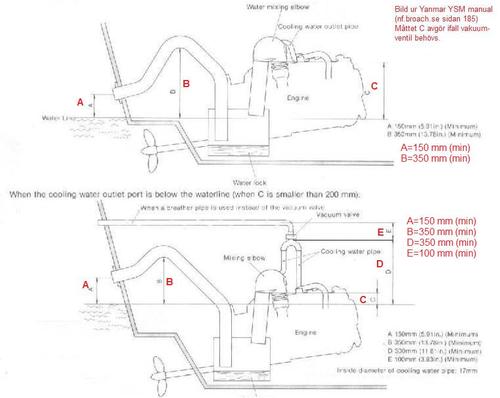

Hittade en dubbelskiss för Yanmar (visserligen YSM-motorer) med installationsmått. Tydligen rekommenderas vakuumventil när cylindrarnas högsta punkt C ligger mindre 200 mm över vattenytan.
Antagligen inte särskilt relevant i just detta fall, men nog ändå bra för att kolla sin installations rimlighet? Har fyllt i den otydliga skissens mått med rött, hoppas den blir läsbar.
Sen edit, förtydligande: Man har antingen vakuumventil eller en smal slang till skrovgenomföring. Skissen visar alltså bägge alternativen samtidigt enligt den suddiga bildtexten.
Bra Thomas att du tar upp vakumventil och vattenlås i avgassystem och kylvattenintag.
Vakumventilen ska förhindra att inte kylvattnet fortsätter att fyllas på i systemet av hävertverkan när motorn stänts av, resultatet om den inte funkar blir detsamma som TS åstadkommit själv genom att fylla vatten utan att motorn varit igång och blåst ut överflödigt vatten med avgaserna, då hjälper inget vattenlås på avgassystemet.
