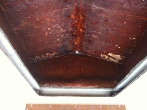

Bilden visar hur vår tank såg ut när jag sågat av taket på den. Det vita i hörnet är där tätskiktet lossnat och underlaget luckrats upp. ber om ursäkt för den dåliga bildkvaliteten.

oj oj ja då har jag inget tätskickt kvar i min tank då min är helt vit på insidan o ser ot som färg flager i den med o så som ditt tätskickt ser ut så min gamla moter ut inuti då till o med ventilerna fastna o krökte stötstängerna såg ut som s på insug sidan fick inte ens av dom utan ta av toppen ja var ett skit jobb o göra rent topp o ventiler motorn fixad igen men åkte ut än då då jag köpt en v8 i stället för aq 110 men kommer ju kosta en förmögen het o få gjort ny tank till den vilket skit
Jag vet hur du känner dig...det är en utgift man inte räknat med. Man får ta en del smällar när man köper gamla båtar.
Det låter onekligen som att din gamla motor föll offer för etanolens verkan på tanken. Kör INTE din nya V8 från den gamla tanken!! surprise
Innan du börjar fundera på ifall du kan lägga på någon ny beläggning i tanken kan jag säga att allt jag läst om den lösningen är att det inte går...det slutar alltid med att en ny rostfri tank är lösningen. Billigt? Nej. Blir tankvolymen samma? Nej. Får du tillbaka pengarna när du säljer båten? Nej. Men du får drift- och brandsäkerhet och tilliten till båten ökar. När man väl fått i tanken så kan man i princip glömma den.
Sen är ju problemet att man inte kan sälja iväg båten utan att tanken är åtgärdad...så det bästa är nog att bita i det sura äpplet och se till att njuta ordentligt av båten många år framöver! angel
