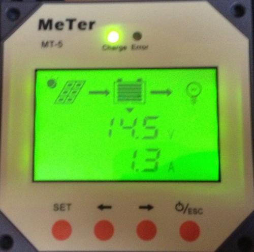

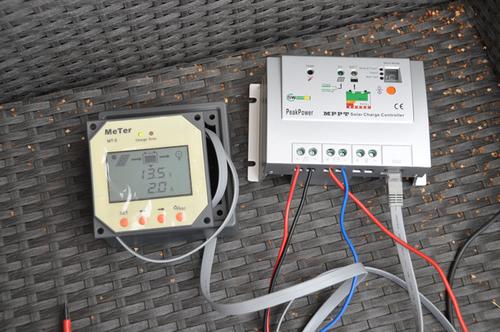

Fick min nya regulator och display idag. Av ren nyfikenhet var jag tvungen att koppla upp det mot ett batteri och solcell. Bingo! It works! Laddade med fullgas i början 14.4V och 2.5 amp. Allteftersom kröp spänningen ner till 13.5 V ju mer batteriet blev fulladdat. Strömmen var ff. 2-2,5 amp.Var f.ö. ganska bra laddat innan innan jag kopplade på prylarna. Detta blir säkert bättre än Maxpowern!

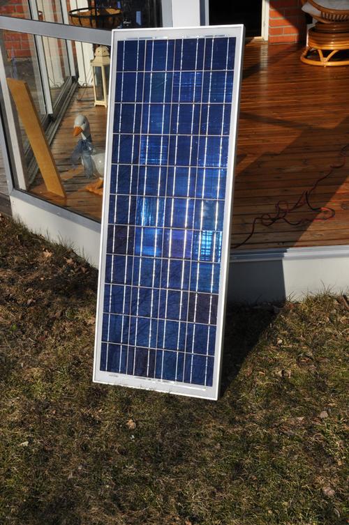

Köpte också detta till husvagnen eftersom vi denna säsong valde sjöutsikt och där har campingen ingen ström. Provstartade ikväll och då gav solpanelen inte så mycket. 100 W på taket och 200 Ah i batteribank.
2800 någonting inkl panel tyckte jag var billigt. Maxpowern i båten riskerar nog att bli utbytt.
