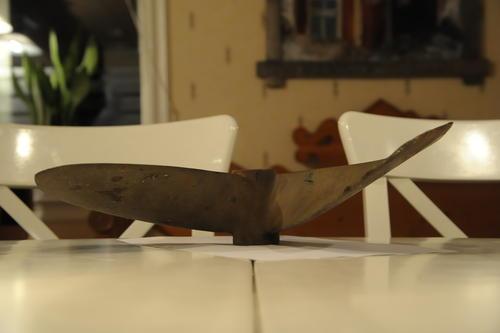

Hej kan någon tipsa mig om en bra firma som repar trebladiga bronspropellerar, finns det någon nackdel med att reparerar propellerblad. minst ett av bladen böjdes akterut (2-3 cm) i samband med grundstöttning.
det högra bladet på bilden är det mest skadade bladet.
Gäst 2012
Kolla med Riwalls eller Propellertrim!

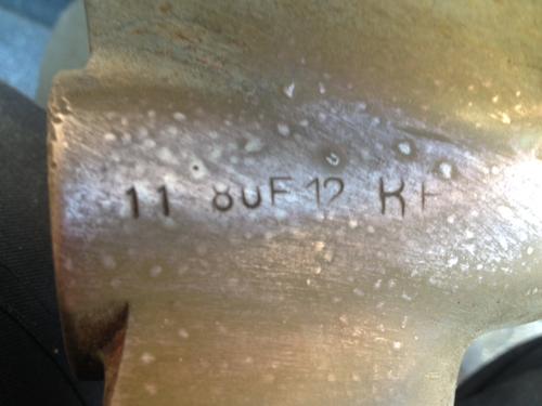

kan ni svara på vad siffrorna betyder som finns på propellern, se bild
11 tums diameter, 12 tums stigning
80F skulle jag gissa har med axelkonan att göra
RH högergående
