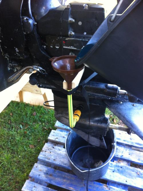

Såhär såg min lösning ut för att få in glykolblandningen. Gick hur fint som hellst efter att ha tömt blocket på vatten innan bara.
Började hälla strax innan motorn startades (var varmkörd innan med vattenslang).
