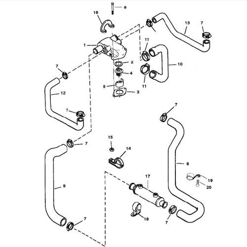

Är inne på att vi gjorde helt fel och att jag nu måste göra om konserveringen av motorn för att få in glykolblandningen i blocket - kan jag då göra på nedan sätt istället för att starta igång båten igen?
Jag hade tänkt att lossa slangarna märkt 10, 12 och 13 på bilden uppe vid termostathuset (1 på bilden). Sänka ned dem så vattnet rinner ut i botten av båten, för att sen fylla på med 50/50 (vatten/glykol) i slangarna och sätta tillbaka dem. Fungerar detta och får jag då ur all vätska från blocket (som jag lär ha missat i första försöket)?

Att lossa slangarna från termostathuset och fylla dom med glykolblandning går utmärkt. Viktigt är som sagt tidigare, är att först tömt block och limpor på vatten.

Om du lossar slang nr 10 från termostathuset och häller i blandningen i slangen, så rinner blandningen in i blocket utan att passera termostaten.  Termostaten blir så att säga sist i systemet.
