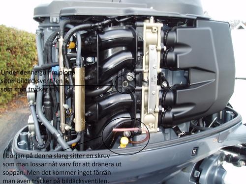

Man behöver inte lufta VSTn (Vapour Separator Tank = Ångseparator) på en F150 när man återfyller den på våren. Det är bara att pumpa på blåsan INNAN man slår på tändningen. Viktigt av den anledningen att högtryckespumpen som sitter i VSTn starkt ogillar att gå torr.
Däremot behöver man bryta vacummet i den när den man tömmer den genom att hålla inne bildäcksventilen i ovankant samtidigt som man öppnar ventilen i botten. Jag har tidigare bifogat denna bild, tyvärr valde jag svart text :-)
Köp nytt filter, definitivt om det är vatten i vattenavskiljaren. Prova skicka igen :-)
