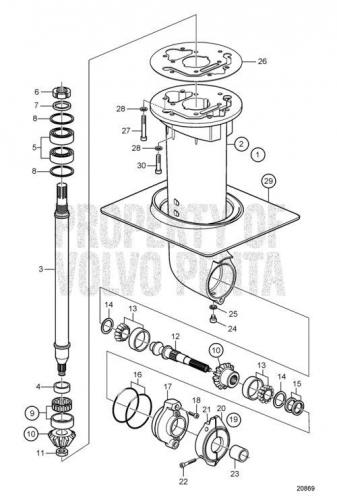

Den gamla tappas ur från underhuset genom att lossa på skruven märkt 24 i bifogad bild. Har du oljestickan på ovansidan uppskruvad går det fortare. Kopparbrickan 25 kan behöva bytas.
Använd absolut inte någon kopparbricka till avtappningspluggen. Den orsakar korrosion på drevet. Använd istället den O-ring, som är avsedd för pluggen.
