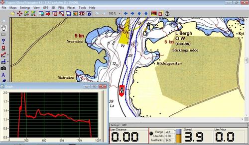

Jag jar gjort en egen flödes mätare.
som jag kört runt med i sommar,som har funkat perket och jag har sparat massor benisn pengar.
Jag tänkte försöka se om någon är intreserad.
Det hela är ganska enkelt
först köpte jag ett flödesgivare som ett padel hjul med en inbyggd hall sensor.
finns några olika modeler, jag köpte FCH-POM-LC 0.01-3.5 l/Min. finns på tex conrad.se
Sedan kopplade jag ihop den med en räknar på ett USB Expriment interface kort K8055.
Finns på conrad eller Kjell&co . Sedan var det bara att koppla ihop dessa
med 3 kabalar och en resistor och skriva ihop en enkel mjukvara.
Hastigheten får jag från en GPS,samma som jag använder i PC:en för navigering.
K8055 har 2 räknare ingångar så det går att koppla på 2 flödesgivare om
man behöver veta flödet på en motor med tex en retur ledning.
Och flera K8055 går att koppla in om man har fler motorer.
Pris :694Kr inklusive frakt.
om man läger på 150Kr så sliper man löda ihop K8055. alltså bara 3 kablar att koppla.
Hör av dig om du är intreserade så kan jag berätta mera. och skicka Mjukvaran för PC,
/MVH Magnus
