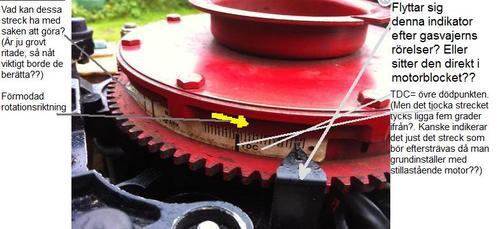

Jag kollade på svänghjulet och där finns en skala som tändningen ska stå.. jag vet dock inte hur eller vad allt betyder.. har bilder på hur det ser ut när första colven precis vänder..
då pekar pilen längst till höger.. nästan när skalan tagit slut... jag förmodar att det inte ska vara så... men hur ställer jag tändningen... vad skruvar jag på och hur gör man helt enkelt.. hoppas det finns någon snäll själ här som vill ge mig info så jag åtmindstånde får den att gå på tomgång.. som det är nu så är det omöjligt...

Mycket tydlig&bra gradskala, men hur fasen tolkas den egentligen? ;)
Äldre tvåtaktare med små kolvdiametrar har väl ofta en rätt simpel förtändnings-inställning där själva gasreglaget helt enkelt flyttar tändpunkten utan hänsyn till motorns faktiska varvtal?
[Kanske är gasvajerns sving säg 25 grader, och trixet är då att ställa in svinget till att omfatta exakt typ 5-30 grader före övre dödpunkten (f.ö.d, eller på engelska before top dead center b.t.d.c)? Exakta siffror har jag tyvärr inte, är ju en gammal svårgooglad motor.]
Tändförställningen flyttas vad jag begriper mekaniskt på äldre motorer genom att hela tändplattan där brytarna återfinns vrides till exakt rätt gradläge.
(Att lossa hela svänghjulet och inte bara muttern kräver nog en avdragare, ett i.o.f.s. enkelt specialverktyg väl värt att anskaffa.) Väl lossat kan man sen börja i rätt ände med att putsa/ställa brytaravståndet med ett bladmått till ofta använt standardvärde 0,4 mm.
Nå, hela mitt inlägg står och faller litet med en för dig som trådskapare väldigt lättkontrollerad sak. Flyttar sig indikatorn fram och åter när du gasar (är fäst i den rörliga brytarplattan), eller sitter den fast i själva motorblocket??
(I det senare fallet måste vad jag begriper svänghjulskilen havererat enligt guestssons lättkontrollerade tips ovan, men inte ifall indikatorpilen sitter fast i den rörliga tändplattan?)
Har måhända missuppfattat igen, och ett förtydligande skulle kanske uppskattas av fler än mig? ;-)
Mvh Thomas
Ps. Kan också tycka att lättstartat endast med startgas klart antyder förgasarproblem, men också att gasen är så förbaskat lättantändlig jämfört med en normalfungerande förgasare att man nog kan bli lurad då den används vid felsökning? (Startgasen drar s.a.s. igång nästan allt, skitgnista vid fel tillfälle whatever??)
(Finns vad gäller tändsystemet ytterligare en faktor förutom brytaravstånd, förtändvinkel en faktor som kallas fältbrytningsläge. Lämnar den därhän tills vidare, kanske fanns den bara på sjuttiotalets moppar? ;)
Edit: antagligen är rotationsriktningen den omvända!? Strecken till vänster i bild kan då bli menings
fulla.

jo det är så här.. den där pilen sitter fast i motorblocket...

Bra att det inte var kilen, det skadar kanske kilspåren ifall den plöjs av med våld?
Fattar i.o.f.s. fortfarande inte hur kolv 1 kan stå i topp utan att märkningen markerar strecket TDC? Nå, man kan inte fatta allt här i världen. :)

Är lite svårt att säga att kolven är i topp, behövs indikatorklocka i tändstiftshålet. Skulle nog tro att det är rätt.
Tyvärr var bilderna i länken för små för att kunna säga vilken av skruvarna vid länkaget som rör tomg. och tändning. Det som kan justeras är max förtändning och det är inte där problemet är.
