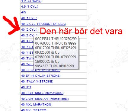

Ja han har kopplat bort oljenivågivaren, d är en annan sak, han blandar istället oljan direkt i bensinen istället för den separata oljesmörjningen. Kolla serienumret på motorn sen kan du själv gå in på : mercruiserparts.com där finns det sprängskisser till din motor. Då ser du var din givare sitter, ursäkta att jag inte kan länka sidan, skriver från telefonen ;0)
