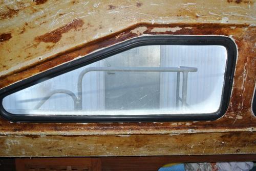

Hej alla.
Min sök-funktion fungerar inte riktigt så jag gör ett nytt inlägg och hoppas ingen blir upprörd över detta.
Vi ska klä om insidan och båten (Kings Cruiser 29 1974) och behöver då få bort spränglisten som sitter över de repiga och grummliga fönstrena.
Fråga 1: Hur gör man för att få bort de? Sök på internet efter tummen i spåret men hittar inget.
Fråga 2: När vi väl fått ut de så måste de ersättas med nya kan jag tänka mig, är detta något två amatörer kan göra ett ska man låta en glasmästare göra de? Och om vi ska göra de, hur gör man? ;)
Fråga 3: Vilket glas, plastglas ska man använda sen om man ska byta?
Språnglisten sitter på utsidan, och man petar upp en ände med en skruvmejsel eller kniv. Sedan drar man helt enkelt bort spränglisten. Därefter pressar man försiktigt ut fönstret och den gamla listen, man kan hjälpa till med skruvmejseln genom att bända mellan vägg och gummilist.
Var man kan få tag på nya rutor vet jag inte, men det går ju alltid att höra med en glasmästare om han vet. Antingen återmonterar man med ny gummilist, eller så sätter man dit aluminiumbågar vilket är säkrare vid överbrytande sjö. Ö-metall säljer satser och har du bara måtten så tillverkar de nytt. http://www.ometall.se/produkter.php
Det är lite svårt att se på bilden vad det är för typ av list men om vi förutsätter att det är en helt normal spränglist så:
1. Leta upp skarven på den list som ger ordet spräng i spränglist. Det är alltså en plastlist som sitter i mitten av gummilisten och så att säga spränger ut denna. Pilla ut ena änden av plastlisten och vräng sedan ur den ur sitt spår i gummilisten.
2. Om gummit i listen är i bra skick så finns det ingen anledning att byta den. Lägg Sikaflex i gummilistens spår som sitter mot hålet i båten. Sätt listen på plats och tryck sedan in spränglisten i sitt spår. Det finns ett speciellt verktyg för spränglisten, men det är ju lite onödigt att köpa bara för en montering. Kolla med en glasmästare om du kan låna eller hyra istället. Annars går det att få in listen med typ en skruvmejsel eller annat lämpligt verktyg. Lite såpvatten i spåret underlättar rejält.
3. Jag har glömt namnen på glasmaterialet man ska ha men det finns i princip två typer att välja mellan. Den ena är reptålig men spicker lätt och den andra är lite repkänsligare men spricker inte. Jag skulle välja den sistnämnda...kan det vara polykarbonat kanske? Hör med glasmästaren...ska du ändå köpa nytt glas av honom så tycker jag du borde få låna spränglistverktyget gratis! wink

Som beskrivits, bort med spränglisten och sen är det bara att trycka ut rutan. Undersök sen gummilisten, är det inga sprickor och den är mjuk och smidig i gummit så kan du behålla den. Men är rutorna grumliga så har listen troligen gjort sitt. Köp ny list och tryck fast men inget sika-kladd eller likn. Dessa gummilister burkar hålla tätt och fungera i 20-30 år så det finns ingen anledning att experimentera med kladd eller andra betydligt mer kostsamma ramar. Ska man nu absolut ha kladd så är det fö butylgummi man ska ha, det är vad glasmästaren använder. Nya rutor gör du av plexiglas, det är reptåligt och UV-beständigt men kan spricka om man borrar nära kanten. Polykarbonat (Lexan mm) är betydligt starkare men också repkänsligt. Dessutom måste man se till att få en sort som tål UV. Polykarbonat rör sig mycket mer pga  vilket ofta leder till läckage. Dessutom är det avsevärt mycket dyrare. Plexiglas är starkt, hållbart och duger gott. Bäst är egentligen härdglas, det blir aldrig repigt men det kostar en slant. Många har plockat bort gummilisterna och bultat plexi eller polykarbonat. Jag gjorde det med en ruta men tycker det ser förskäckligt ut så tog mig en ordentlig funderare. Det gamla var härdglas i gummilist. Om det nu funkat i mer än 30 år så bör det klara 30 till om man bara byter gummilist. Dessutom behåller båten sitt ursprungliga utseende. Men det kan vara ide att ta en glsamästare till hjälp. En bekant fick i en ruta på en halv dag, sen kom glasmästaren och satte i resten på en timma.
Har ni inte dragit i några rutor tidigare tycker jag att ni ska vända er till en glasmästare, speciellt om ni byter list.
På din bild ser det ut som spännlisten sitter på insidan, är det så?

Det sitter en spränglist på utsidan och insidan faktiskt.
Det blir nog att byta glaset eller plasten med och sätta in nytt... härdad glas är ju bäst och så himla dyrt kan det inte vara att få glas till de små fönstrena.. hoppas jag. :)
Återkommer med hut vi gör..
Med tanke på att ni har spännlist på båda sidor så har ni nog rutor som inte kan tryckas in, /glaset är större än hålet i sidan på båten.
Kalle
Okey. Vilket medför att vi inte kan byta eller vad menar du?
Sitter glaset intergrerat med skrovet? För så korkade kan de väl inte vara när de byggde den? eller? :/

Det finns lite olika glaslister, tex en typ som är intryckningssäger (rutan är större än hålet).
Att montera glaslisten är inte svårt och att göra det själv kan vara ett bra sätt att spara pengar. Härdglasrutor beställer man och senkan man prova att trycka i rutorna själv, djävlas det kan man tillkalla glasmästaren. Lägger man ut allt på glasmästaren så är risken att det blir ganska dyrt.
Glasningslister kan vara utformade för lite olika typ av montering. Kolla på http://www.bryggan.nu/ och bläddra ner till Däcksutrustning/skruv och vidare till Relingslist/glaslist så hittar du ett antal olika typer av glaslister där. GL40 och GL41 är exempel på glaslister där rutan är större än hålet. Med de två listerna så överlappar rutan hålet med 5 respektive 6 mm som du ser på måttskisserna. En sådan montering är säkrare mot intryckning än glaslisterna där rutan är mindre än hålet som GL 2 - GL 6.
Jag har ingen egen erfarenhet av att få någon ruta inslagen, men en dansk man med likadan båt, (Bianca 27), fick den främre rutan inslagen av en överbrytande sjö när han rundade Skagen. Han skriver inte att kalsongerna blev bruna men läser man mellan raderna från berättelsen, förstår man varför han bytte från rutor säkrade med gummilist till rutor säkrade med aluminiumlist. Jag har demonterat och monterat mina lister själv och kan intyga att det inte är speciellt svårt. När man monterar sätter man fast listen i glaset och i skåran som skall vara i väggen pillar man in en elkabel, sedan pressas rutan utifrån mot hålet där den skall sitta och elkabeln dras ut inifrån. Samtidigt med att elkabeln dras ut följer den del av listen som skall vara på insidan med. När listen är slutjusterad så sticker man pipen av tätningsmassa typ MS Polymer mellan list och kant utifrån och lägger i sådan tätningsmmassa. Därefter monterar man spränglisten med hjälp av ett speciellt verktyg, avsett för monteringen. Verktyge köper man alternativt hyr/lånar av en glasmästare. Det förtjänar att påpekas att det är rätt så smart att tejpa runt om gummilisten för att slippa behöva rensa bort en rackans massa tätningsmassa som tränger ut när man monterar spränglisten. Jag tejpade inte, och fick betala det med mer än erfoderligt arbete vid monteringen.
