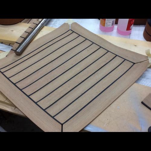

Jag håller som bäst på att bygga mina isiteekpaneler till badbryggan då jag är trött på underhåll och inte gillar att teaken blir grå en bit in på sommaren. Vår teak nåtad fanerad teakplywood var rätt sliten så det var dags för byte så vi prover detta istället för teak. Materialet är lätt att arbeta med och det stämde grymt bra med kulören på teaken i båten i sittbrunnen mm och så stämde storleken väldigt bra på ribben med det som ligger i min båt 40mm ribb och 5mm nåt. Har provsmutsat ner det och det var bara att torka av med svamp och diskmedel... Återkommer när det börjar bli dags för montage, måste hitta ett lämpligt distansmaterial ca 2-3mm då Isiteeken är aningen tunnare än plywooden som låg där innan.
Ett distansmaterial som kanske skulle funka är väl något plexiglasmaterial som är 2-3mm?
Teaken som låg där var nerfalsad i badbryggan ca6-7mm och jag vill upp till slät kant med plasten på Isiteeken, kan man lägga plexiskivan i samma lim/nåtmassa som till Isiteeken simson MSR CA SSKF SMP eller ska den plastas fast? Jag har ett vinyl strip golv som är 2,3mm och det skulle funka höjdmässigt men är inte säker på om materialet klarar att limmas med detta lim? Vill inte ha skiktning under Isiteeken.

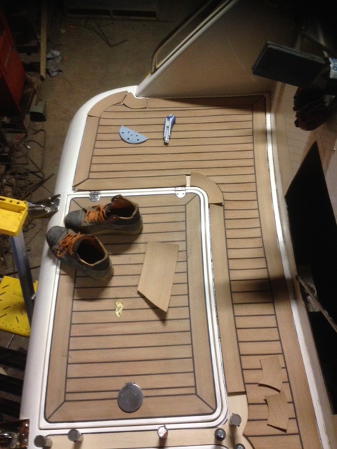

Nu efter några månaders "uppehåll" så var det dags för sista monteringen och tillverkningen av hörn mm... Jag tycker det är ett kanonmaterial att arbeta med och och det blir i mina ögon skitsnyggt och framför allt praktiskt på badbryggan när ungarna ska bada (halkfritt) och när man gör det lilla "skuttet" från bryggan och slipper halka på ett oljat teakdäck... Har limmat fast allt och ska foga då det torkat..

Nu kan jag efter denna sommars båtåkande lämna rapport av hur isiteeken funkat och hållit sig på vår badbrygga... Trots några dagar med 33gr värme och stekande sol så har den inte varit varmare än teaken i sittbrunnen. Den tål nästan vad som helst och går att tvätta av med högtryckstvätt! Skulle man mot förmodan lyckas göra en skada så går det att slipa i "fibreriktningen" med ett grovt sandpapper. Jag gjorde några steg ner i båten av Isiteek på de bitar som jag fick över från badbryggan och materialet är helt halkfritt och lätt att skrubba rent om det blir fläckar på det. Kan rekommendera Isiteek.
