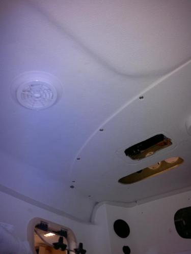

Äntligen klar med värmarinstallation. Det blev en Ebersprächer D2, delvis då jag tyckte det var sjyst med inkapslingen av avgasröret under värmaren.
Hittad själv ingen info eller bilder på hur det kan se ut med en värmarinstallation på en Yamarin 64 så jag skickar med lite info och bilder på hur jag har gjort.
Första tanken var att sätta avgasgenomföringen i aktern men då det inte var tillrådligt att ha värmaren eller avgasrör i samma utrymme som bensintank fick det bli på sidan istället, ca 50 cm över vattenlinjen hamnade genomföringen,  tillrådligt var minst 30 cm enligt instruktionsboken. Placerade avgasslangen på enda stället som den inte kunde komma i kontakt med kablar etc, för trångt att få till en svanhals men behöll den totala längden av avgasslangen så den går "upp och ner" i mellanskottet. Förbränningsluften och luftintaget satte jag i aktern samt monterade bensinfiltret mot ankarboxen istället för att få lite mer stuv. Ett utblås  på styrbordssida vid förarplatsen och det andra i ruffen. En extra ventil till styrbordsstuvfack för extra ventilation för värmaren (enl instruktionsbok).  Reglaget med termostaten framför gasreglaget delvis då det blir mer svåråtkomligt för småbarn men enkelt att komma åt när man kör och det tex börjar regna, en extra termostat i ruffen för att kunna få jämn värme i ruffen om man kör med kapellet nere, en switch/vippkontakt för att kunna ändra mellan termostaten i ruffen och termostaten på utsidan (tex om man sover under kapellet). Bränsleslangen i plast kapslade jag in i en grövre gummislang samt isolerade bränslepumpen för att få installationen tystare (mindre piskande av bränsleslang samt mindre tickande av pumpen), hittade tipset på ett forum . Då ankarboxarna i aktern är öppna in till skrovet från insidan "hängde" jag bränslepumpen i stripes/packband runt "upphängningen" av ankarboxen så att bränslefiltret hänger i 45 grader längst in i ankarboxen (mindre resonans i skrovet från pumpen då den hänger istället). Tank och bränslefilter i barbordsankarbox. Tanken är 21x21 cm för att komma ner/få plats i luckan till ankarboxen och kan skjutas in på sidan så att den inte är i vägen för tampar. Gokarttank eller crosstank går bra :-)
Se bilder
Gärna synpunkter om man kan installera , göra på någon annat sätt
