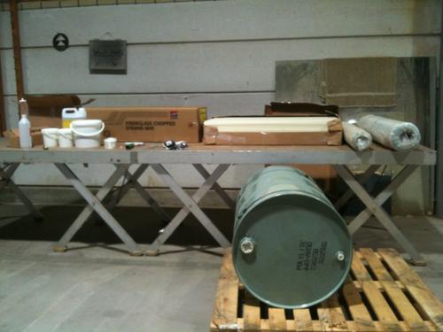

Äntligen börjar jag närma mig det stora projektet med att börja byta distansmaterial samt förstärka skrovet till en normal tjocklek. Med lite hjälp av farsan och hans släpvagn, så står det nu lite material i garaget och väntar på att kaptenen ska få semester  :)

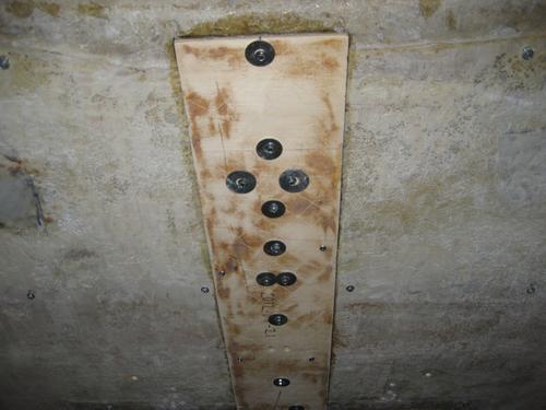

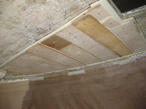

Ny mastförstärkning plastad

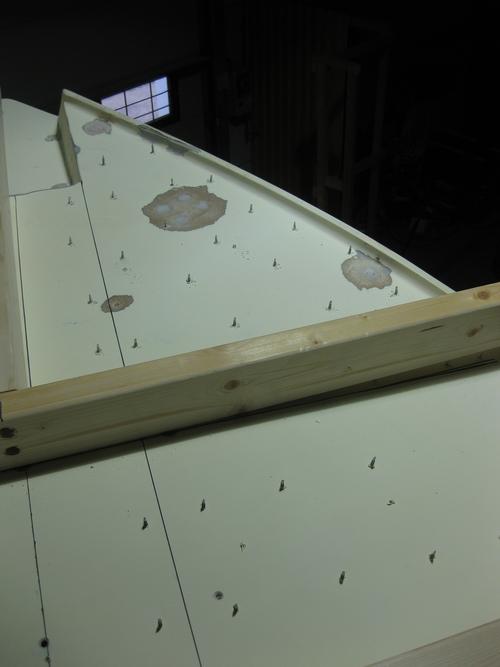

En del av den nya bonocellen på plats. Funderade först på att använda stöttor men valde alternativet med skruvar och plywood. En enkel lösning som bara kräver en skruvdragare smiley
Den stora nackdelen med skruvarna, skapar lite extrajobb men hålen som skapas är bara 3mm. En dremmel och lite plast så kommer det att ordnas
