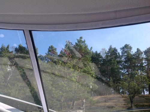

Lyfter tråden. De gamla gardinerna hade blivit så solblekta så vi har beställt nytt tyg. Valde denna gång kapellväv som klarar solen bättre. I väntan på nya tyget har jag tagit bort de gamla remsorna av kardborre och ersatt med heltäckande kardborre på alu-listerna. Jag skulle haft 2,5 cm band med det var slut så jag köpte 5cm och delade på hälften. Detta gjordes för ett enhetligt utseende och på gardinerna sätts bara kortare kardborre så man slipper slita loss gardinerna varje gång.
Ska man ha gardiner till en Flipper 666 bör man köpa på 150 cm bredd eller bredare för minimalt spill. Vi köpte en två meters kapelltygsbit som var 150 cm bred vilket räckte till de tre rutorna. Först lade vi tyget utanpå framrutan och ritade precis utanför aluminiumlisten med en vit skolkrita. Därefter klippte vi av den biten så att kvarvarande tyg blev lite mer lätthanterlig. Sedan gjorde vi samma sak med ena sidorutan och med detta tyg som mall ritades det sista fönstret. Kvar på de 150 cm blev det bara någon cm och någon fållning behövs inte på vårat tyg. Av de två metrarna blev det mer kvar. Resultatet blev mycket bra
